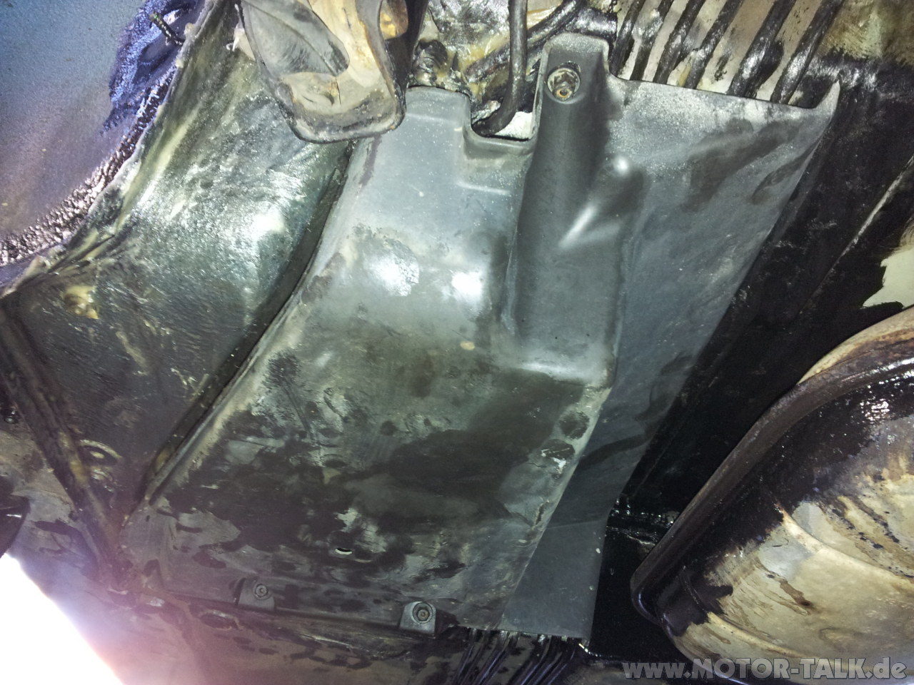

So...letzter Stand der Arbeiten von Samstag...
Bei Demontage der Kunststoffverkleidungen vor der Hinterachse waren natürlich einige dieser Gewindebolzen abgeschert wo die Kunststoffmuttern draufsitzen...und das trotz mehrtägiger vorheriger Flutung mit WD 40...alle kann man nicht retten.
Also neue VA M6 Schrauben angeschweisst...
http://data.motor-talk.de/.../20130928-163718-1857353885982848230.jpg
An der anderen Seite waren noch alle Bolzen intakt, den Unterboden schön mit MS Fett eingeschmiert und die Verkleidung montiert...
http://data.motor-talk.de/.../20130928-163733-8970008224169052855.jpg
Den Endtopf musste ich ja seinerzeit abschneiden weil er ein Teil mit dem Mitteltopf bildete...was auf Originalauspuffanlage schliessen lässt.
Eine passende Schelle besorgt und mit Montagepaste angebracht...
http://data.motor-talk.de/.../20130928-163750-521954764873278770.jpg
Am Endtopf (der aus Edelstahl besteht) war der eine Halter abgerostet, der besteht nicht aus Edelstahl und ist ausserdem kein Vollmaterial sondern ein Rohr, warum MB solch einen Aufwand betreibt weiss der Geier.
In das Rohr passte genau ein Stück M10 Gewindestange, also den Topf wieder befestigt.
Das Hitzeschutzblech musste ich mit riesigen Unterlegscheiben wieder befestigen weil die Löcher schon etwa 25mm grosskorrodiert waren...das Fett wirds in Zukunft verhindern...
http://data.motor-talk.de/.../20130928-163822-1779200413426696361.jpg.
Danach die Batterie wieder eingebaut damit es diese Woche zum Lacker gehen kann
to be continued...

Der 210er ist jetzt für das Lackieren soweit zusammen, Stossfänger, Zierleisten und Radhausschalen fehlen noch. Das alles baue ich hinterher mit Fett wieder zusammen....

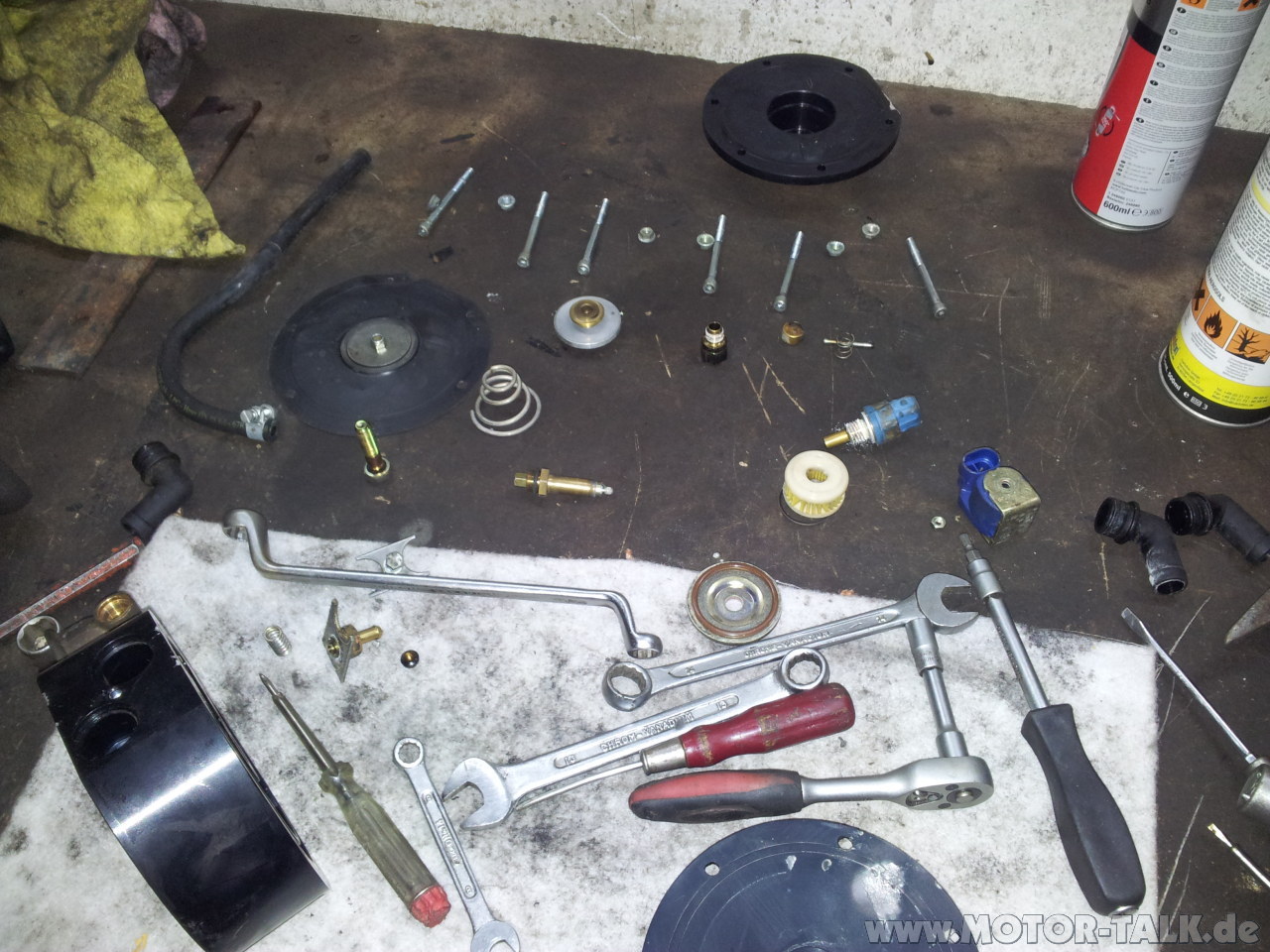

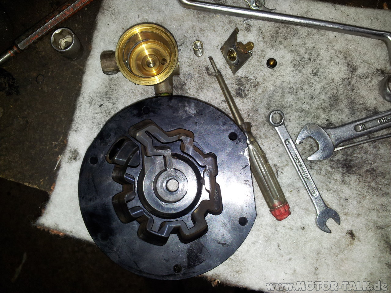

Der Wagen hat eine Prins VSI Gasanlage verbaut. Zur Restaurierung der Reserveradmulde musste ich ja den Gastank ausbauen. Damit das in Zukunft bei Bedarf schneller geht hab ich vom Umrüster Adapter von Kupferleitung auf Kunststoffschlauch besorgt. Der Umrüster sagte mir, dass es bei manchen Prins Verdampfern Probleme mit der Dichtungsmembrane auf der Kühlwasserseite gegeben hat und gab mir einen Überholsatz mit der eine Membran, jetzt rot, aus einem besseren Material enthält.
Da der Lacker sowieso erst nächste Woche Kapazitäten frei hat, hab ich den Verdampfer ausgebaut und zerlegt....siehe da, auch bei dem ist die kühlwasserseitige Membran durchgeschlagen und Kühlmittel zwischen Membran und Deckel geraten...der schon leicht angefressen ist. Der Rest des Verdampfers ist sauber und in gutem Zustand.
Mit dem Deckel fahre ich nachher zum Umrüster, frage ob man den nochmal verbauen kann oder ob ein neuer her muss....
http://data.motor-talk.de/.../20131001-182712-3268473841769638942.jpg
20130930-185327
20131001-182712
Naja , insgesamt ist dein Instandsetzungsaufwand ja doch erheblich unter dem des Knudsen - Fords geblieben !🙂😁😎
Das ist wohl wahr, die Knudsen Resto ist ja auch mehr "Neuaufbau eines Autos um das intakte Fragment eines Kardantunnels herum" gewesen...ich hätte den mit Wonne gepresst und einen besseren gekauft...🙂😁🙄
Theoretisch schon , praktisch findet man aber nur noch Schrott , wenn überhaupt...😉😛

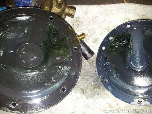

So, in zwischen hab ich den Verdampfer komplett zerlegt um den Überholsatz einzubauen, so furchtbar viele Teile sind das ja gar nicht...
http://data.motor-talk.de/.../20131002-181128-2418649369699123728.jpg
Durch dieses Labyrinth strömt das Gas und wird vom Kühlwasser erwärmt das auf der anderen Seite fliesst.
http://data.motor-talk.de/.../20131002-181140-3049690487503804758.jpg
Der vom Kühlmittel angefressene Deckel, der Umrüster meint er hätte schon schlimmeres gesehen, da der Deckel nicht mittig angefressen sei könne ich die Stelle mit Epoxidharz ausgiessen, die Dichtkontur wiederherstellen und einbauen...
http://data.motor-talk.de/.../20131002-181311-3997613360985098420.jpg
So hab ich dann auch getan.
Bevor jemand schreit das wäre unverantwortlich...nur geschultes Personal...blablablubb.
Dieser Deckel wird aussen nur vom Kühlwasserdruck beaufschlagt der nie mehr als etwa 1bar beträgt. Selbst wenn er an der Stelle undicht würde, würde nur Kühlwasser austreten, kein Gas.
Nichtsdestotrotz sollte man natürlich wissen was man da tut und wer sich das nicht zutraut sollte den Umrüster dranlassen...
Leider verkauft Prins keine Einzelteile des Verdampferkörpers sonst hätte ich einen neuen Deckel geordert. Die Deckel die beim Umrüster in der Kiste lagen sahen allesamt viel schlimmer aus und waren auch in der Mitte angefressen, so das Gas ins Kühlwasser gelangt ist. Die neue Membran des Überholsatzes soll das Problem eliminieren....
http://data.motor-talk.de/.../20131003-131300-1372478883200064568.jpg
Da gehört der Filter der Flüssigphase rein...
http://data.motor-talk.de/.../20131003-135837-4010010808466257610.jpg
Der war kaum verschmutzt, ich hab ihn mit Bremsenreiniger eingesprüht und dann von Innen nach aussen mit Pressluft durchblasen...es ist ein Metallgewebefilter, da passiert nix dran.

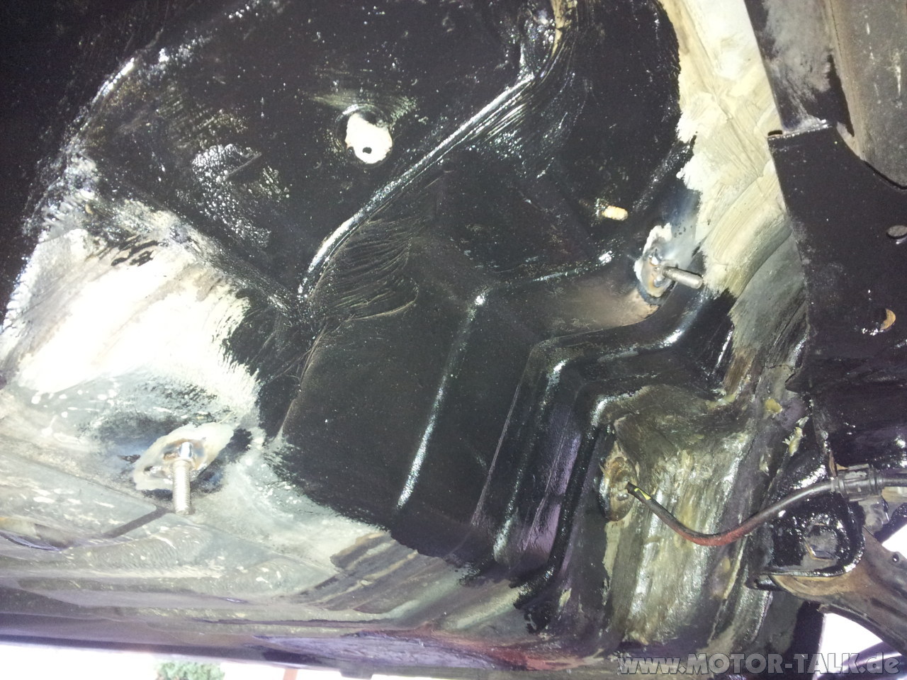

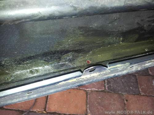

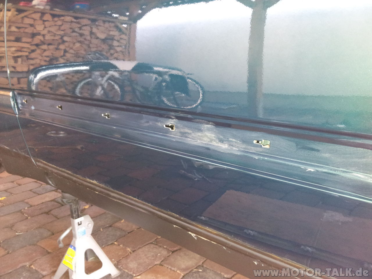

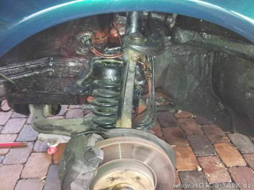

Update...
Mein Lackierkumpel hat geschlagene 3 Wochen gebraucht um den Kombi fertigzustellen...klar, die offiziellen Aufträge gehen vor.
Nach der Rückkehr, die auf trockener Strasse erfolgt ist, wurde erstmal alles schön eingefettet. Von diese Stellen geht die nächsten Jahre erstmal keine Rostgefahr mehr aus.
In den Radhäusern...hinterher wurden die Innenkotflügel wieder eingesetzt.
http://data.motor-talk.de/.../20131026-110503-824142657076265857.jpg
Die ehemals befallene Tür von innen eingepinselt...bis in die Ecken.
http://data.motor-talk.de/.../20131026-124211-7603935586180175253.jpg
Unter den Dichtleisten am Schweller...diese billigen Einmalplastikdübel kosten am Tresen die Frechheit von 1€ das Stück...hab dann welche aus Ebay bestellt, wesentlich günstiger aber genauso gut...oder schlecht.
http://data.motor-talk.de/.../20131026-124217-2139230623683670595.jpg
An den Leisten unter der Tür quillt das fett hervor, so ists richtig. das wird abgewischt und fertig. Der Rost hat keine Chance mehr.
http://data.motor-talk.de/.../20131026-124224-8863391522879799448.jpg
Auch unter den seitlichen Zierleisten an den Türen kam Fett drunter..
http://data.motor-talk.de/.../20131026-130903-2000268416360707122.jpg
...wie an die Klammern und den Bereich unter den Fensterverkleidungsleisten..
http://data.motor-talk.de/.../20131026-132753-2939841121124811241.jpg
...überall...
http://data.motor-talk.de/.../20131026-132803-498020622332481548.jpg
...ich will mich um diese Stellen nicht mehr kümmern müssen..
http://data.motor-talk.de/.../20131026-152513-176191467537064676.jpg
Der Bereich der Befestigung und der Entlüftung hinterm Heckstossfänger...auch hier wurde nach dem Foto gefettet...
http://data.motor-talk.de/.../20131030-091054-3555137243922209038.jpg
Zur Erinnerung wie der Bereich vorher mal aussah...um die untere Halterung war alles löcherig gerostet...
http://data.motor-talk.de/.../20130909-171530-8077838542910977314.jpg
20131026-110503
20131026-124211
20131026-124217

Die Bremsscheibe sieht aber auch schon ganz schön fertig aus.
Das täuscht...
