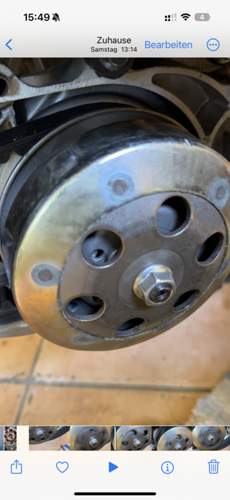

hab mal ein Bild von meiner Glocke anhängt, was mir bei meiner noch aufgefallen ist das die Weicheisenplättchen nicht Magnetisch sind. Zumindest bleibt ein Schraubdendreher nicht dran "kleben"
@Hotti schrieb am 1. November 2024 um 15:59:28 Uhr:
.., was mir bei meiner noch aufgefallen ist das die Weicheisenplättchen nicht Magnetisch sind. Zumindest bleibt ein Schraubdendreher nicht dran "kleben"
@Hotti
Du kennst den Unterschied zwischen einem Eisenplättchen und einem Permanentmagneten und du weißt auch, weshalb es sich sowohl bei der einzelnen Erhebung außen am Polrad sowie bei den drei Plättchen an der Kupplungsglocke nicht um Magneten handelt? - Dann sollte deine Feststellung obsolet sein. 😉
Hier wird ein kleines Rätsel aufgelöst, wie man einen Eisenstab von einem Stabmagneten ohne weitere Hilfsmittel unterscheiden kann. 😁
Gruß Wolfi
PS: Wieso kaufst du nicht die passende ECU im Shop von Nova Motors, welche mit der Programmierung auf den Retro Star mit seinem 10 Zoll Hinterrad abgestimmt ist - willst offensichtlich die 32,20 € Preisdifferenz nicht akzeptieren. 🙄
Als ich in einem Shop wegen der Kupplungsglocke 3 oder 5 erhebungen gefragt habe, schrieb der Verkäufer was von "Magneten".
Und ich weiß das meine nicht Magnetisch waren, das hat für verwirrung gesorgt

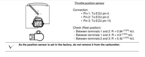

PS: Hättest du das Peugeot Workshop Manual zum Dell'Orto ECS Euro 4 gewissenhaft durchgearbeitet, dann wäre dir übrigens auch nicht entgangen, daß der Masseanschluß (Pin 2) am TPS in der Mitte sitzt.
Du hast dir ein Bastelobjekt ins Haus geholt, ohne dich im Vorfeld mit der Thematik «Euro-4 Roller» zu befassen. Dafür mußt du jetzt halt Lehrgeld bezahlen. Eine Werkstatt für deinen Chinaroller wirst du auch nur schwerlich finden, welche dich bei der Fehlersuche resp. Reparatur unterstützt.

Das Service Manual hab ich mir mehrfach durch gelesen und in deinem Bild steht es so, und im Gesammt Schaltplan war Pin 2 außen am Stecker.Am Stecker selber standen auch keine Zahlen. Ein Versuch war es wert

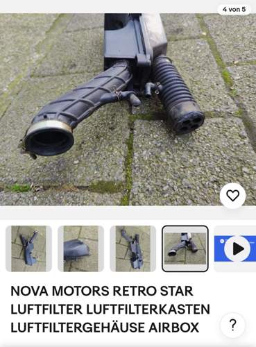

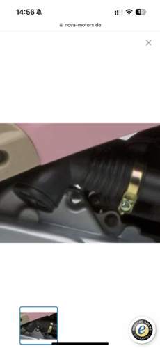

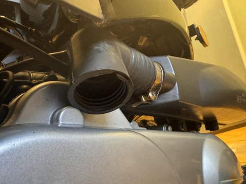

Bild 2 stammt aus einer eBay Verkaufsanzeige und der zuvor schon angehängte Ansaugschlauch (Bild 1) stimmt überein.
Ansaugschlauch
Luftfilterkasten
Der Ansaugschlach der beim Kauf dran war hatte vorne gar keine Verjüngung. Wurde abgemacht oder ist abgefallen
Habe direkt nach dem Kauf einen anderen aus meiner Kiste dran gebaut.
Muss mich mal Schlau machen welches ab Werk dran gebaut wird. Nicht das es einfach zu offen ist.
Nicht das einfach der falsche Ansaugschlauch schuld an der ganzen Misere ist

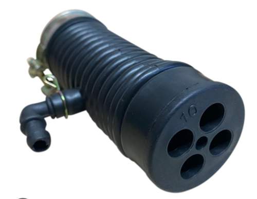

„Original“
Neu
Das hier soll wohl der richtige sein laut Nova Motors Homepage. Diese hat wohl nur vier kleine Löcher, so wie von dir der gezeigte Ansaugschlauch

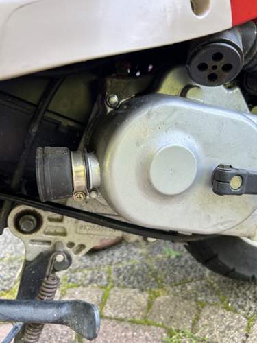

Und gerade hat mir einer bei eBay Kleinanzeigen geschrieben und mir ein Foto geschickt
Was würdest du sagen Fehler gefunden?
1
Nova motors Homepage
Ursprünglich war diese 4 Lochkappe mal mehrgeteilt. Von hinten mit einem Metallsieb und Filzplättchen und vorne mit dem Gegenstück des 4 Loch, welches dann mit einer Schraube in der Mitte zusammen geschraubt wird. Somit konnte man mit dem Oberteil durch verdrehen die Luftzufuhr steuern.
Was meinst du wieviel mit Startschwierigkeiten usw rumgebastelt haben und meinen das zuwenig Luft, von ausräumen von Strömungskanälen, Löcher machen und was weiß ich noch alles und somit nur alles verschlimmert.
@kranenburger schrieb am 7. November 2024 um 16:18:28 Uhr:
Es könnte ja sein, dass die vorbesitzerrin das vordere Stück verloren hat. Und von da an fing die Bastelorgie an.
Welchen Durchmesser haben diese Löcher? Entweder Bastel ich mir selber einen Deckel oder ich besorg mir den passenden an Saugschlauch

Ja und der Vergaser wurde durch die große Öffnung am Luftfilter Ansaugschlauch einfach eingesogen
