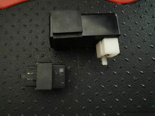

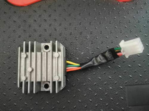

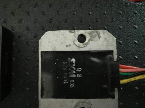

Habe ich auch schon gehabt. Einmal die Lichtsteuerung, Spannungsreger und das Relais was Ansteuerung auslöst gewechselt, dann war das Licht wieder in Ordnung.
Bei mir war der Spannungsreger defekt, der hat die Lichtsteuerung und das Relais zerstört.
Alles unter der Frontverkleidung.

@Alex1911 ,Da ich aber grade in der Garage bin, habe ich mal die Teile aus der E-Schrott Kiste raus gesucht die damals gewechselt habe.
Das Teil was wie eine CDI aussieht ist der Lichtregler.

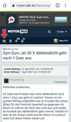

@Thomalinus schrieb am 18. April 2021 um 14:26:56 Uhr:
Postfach sieht man in der App irgendwie nicht.
Ist das Briefsymbol (s. roter Pfeil) nicht vorhanden?
Gruß Wolfi
Postfach
@Alex1911 In der App muss man nachsehen. Es wird zumindest bei mir nicht angezeigt ob eine Nachricht da ist.
