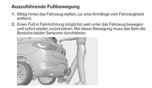

Mal eine doofe Frage: bekommt ihr das hin? Wenn ja wie? Bei mir passiert das immer nur, wenn ich gerade den Einkauf einlade und die Klappe dann runter fährt... ziemlich nervig, wenn ich das mal zeigen will klappts nicht 😉
Üben, Üben, Üben! Klappt gut ich kicke nicht, ich führe den Fuß von rechts nach links unter der Stoßstange lang.
Unter das Heck treten, bzw. Kicken und zurück gehen, also vom Auto weg bewegen ( natürlich reicht ein halber Meter )sonst erkennen die Sensoren das ein Hindernis im Weg ist und öffnet diesen nicht.

Ja. Bei mir klappt es in 100% der Fälle - es ist auch nicht im geringsten kompliziert.
Im Endeffekt gibt es zwei Sensoren, unter denen man *in Fahrzeugrichtung* den Fuß hinwegbewegen muss.
In der Praxis reicht es innerhalb von einer Sekunde den Fuß leicht unter die Stoßstange zu bewegen und wieder zurückzuziehen und der Kofferraum öffnet sich mit hoher Präzision. Eine Seitliche Bewegung ist nicht erforderlich.
Die Bedienungsanleitung beschreibt das auch ziemlich anschaulich (siehe Anhang).
5dff7291-4de0-4602-ac87-6fb522981418
Jo, die Bedienungsanleitung habe ich auch gelesen - klappt bei mir aber nur bedingt.

Ganz ehrlich ich habe auch bis dato nur rechts links mein fuss bewegt. Und da es da nicht immer 100% geklappt hat nutze ich es sehr selten ( dachte stand der Technik und sonst vielleicht sensor defekt etc..) . Jetzt werde ich es mal so machen wie in der Anleitung. Ein Kick vorne und zurück mit etwas Abstand.
Danke
Ich teste es gleich.
Hat bei uns am Anfang auch fast nie geklappt, wir waren zu nahe am Fahrzeug. Stell dich mal paar cm weiter weg, bei mir funktioniert nun jeder Versuch.

Also bei mir geht es jetzt perfekt. Ich hatte schon viel früher mit etwas Abstand zum Fahrzeug kicken müssen als immer wieder wie ein verrückter mein Bein unnötig nach rechts link zu bewegen.
Das beste es klappt sogar auf der rechten Seite. Fahrzeug ist verschlossen ich komme zum Fahrzeug ein kick :-) und der Kofferraum öffnet sich. Und nicht wie vorher mit viel Glück sondern immer.

läuft jetzt auch bei mir. Das man ein halbes Tänzchen vor der Heckklappe veranstalten muss war mir nicht bewusst.
