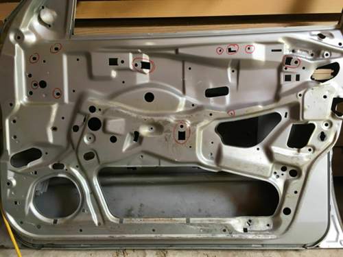

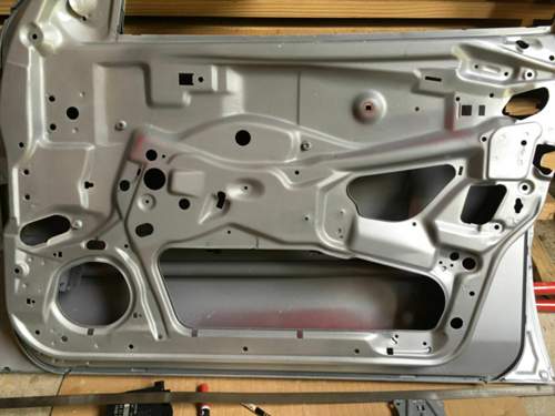

Falsch gelesen. Die Mopf-Tür ist abwärtskompatibel, da sie alle Befestigungslöcher der VorMopf-Tür hat. Ich lade gleich mal zwei Bilder dazu hoch. Rot markiert die Unterschiede.
Bild 1 ist die Vormopf-Tür, Bild 2 Mopf
Vormopf
Mopf
Ah, super Danke!
Von außen sind die also alle gleich?
Ja, würde ich so sagen. Alle Klammern und Bohrungen sind identisch. Auch passen Spiegel und Schloss exakt gleich rein.
