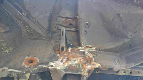

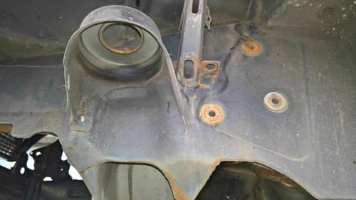

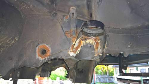

Als erstes würde ich das Auto mal genau von unten betrachten.
Auch in einer Garage rostet ein Auto.
Gucke dir besonders die vorderen oberen Federaufnahmen an, die rosten meistens als erstes weg.
Wird gemacht 🙂
Vor allem, genau hinsehen. Genau drauf achten, ob unregelmäßige Verwerfungen zu sehen sind, oder Flächen die eigentlich gerade sein sollten, wellig erscheinen.
Ich hänge mal ein paar Fotos von einem Auto an dass viele als rostfrei tituliert hätten. Im Lackbereich war der sehr gut erhalten, für ein 23-jähriges Auto... Aber am Boden gabs mehr Rost, als der erste Eindruck vermuten ließ.
Jürgen
Wp-20170807-20-11-25-rich
Wp-20170807-20-11-03-rich
Wp-20170812-14-00-40-rich
