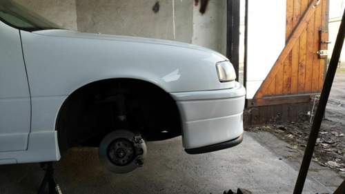

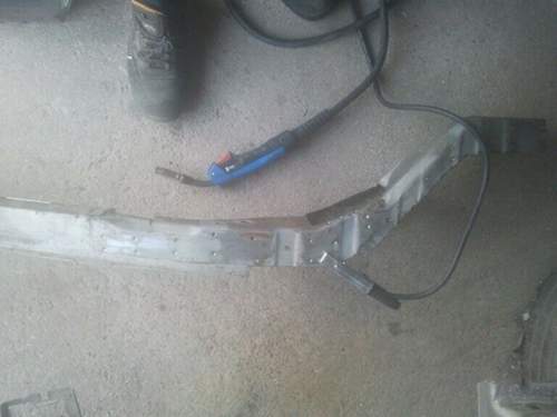

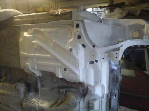

Der Radlauf ist nun endlich fertig. Fehlt nur noch der Decklack. Ich hoffe das Mittwoch zu schaffen, morgen muss ich nach der Schicht den ganzen Tag auf die Kinder aufpassen. Weiter ging es nach dem Grundieren am Längsträger Innenblech, alle Löcher zu schweißen und wie es der Teufel so will hat nach ca. dem siebten geschweißten Loch der Drahtvorschub vom Schweißgerät den Geist aufgegeben 😠 Habe zwar noch Garantie und der gute Mann vom Service war auch sehr bemüht, aber leider haben sie kein Gerät mehr auf Ersatz und meines wird repariert (muss natürlich erst abgeholt werden). Ausgerechnet jetzt wo ich es so dringend brauche. Nächste Woche müsste der Längsträger fertig sein weil ich Termin zum Sandstrahlen habe, das kann ich jetzt knicken. Das Ganze wirft mich jetzt wieder so weit zurück wie die brauchen um das Schweißgerät zu reparieren. Ich kriege echt noch die Krise, hab extra ein neues Schweißgerät gekauft damit GENAU SOWAS EBEN NICHT!!!!!!!! passiert 😠
Naja dann mache ich zumindest am Unterboden weiter. Zumindest die Stellen wo ich nichts schweißen muss, damit wenigstens irgendwas voran geht.....

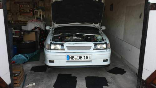

Hab heute auch mal das tolle Wetter genutzt und meine neue Front angebaut. Nun sieht er auch von vorne richtig schick nach 2000'er aus.
Ich wünsch dir weiter viel Erfolg und Energie bei deinem Projekt. Echt genial das hier so mitzuverfolgen.
Ohne shice da komm ich glatt ins Grübeln ob ich meinen nicht doch auch weiß lackieren soll. Schaut echt top aus. Respekt. Kann es kaum erwarten das meiner auch endlich fertig und schön so in der Garage steht.... Zumindest rollbar ist das große Ziel bis zum Sommer. Montag 11Uhr gebe ich sämtliche Achsteile und haufenweise Kleinteile zum Sandstrahlen. Wenn es nach Plan verläuft gehts Dienstag direkt weiter zum Pulverbeschichten. So lange das Schweißgerät bei der Reparatur ist gehts im Motorraum weiter. Dort habe ich bis jetzt keinen Rost gefunden (was an meiner Kiste jedoch nichts heißt). Motorraum werde ich selbst lackieren. Habe schon paar Mal Stossstangen und Kleinteile lackiert an Alltagsautos usw. und das Ergebnis war doch erstaunlich gut. Sollte doch mal ein Läufer reinkommen spielt es im Motorraum keine große Rolle....

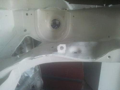

Dieses WE ging aufgrund von Arbeit, Kindern und defektem Schweißgerät nicht viel voran. Ich wollte anfangen den Motorraum zu säubern und anschleifen und natürlich, wie sollte es anders sein, Rost gefunden 😠 Musste das Teil (s. Bild) ausbohren. Geht morgen gleich mit zum Sandstrahlen.
Leider gibt es privat auch unerfreuliches: ich hatte einen dicken Streit mit meiner Lebensgefährtin und werde wohl ausziehen müssen. Das ist das vorläufige Aus für die Restauration. Sollte es tatsächlich so weit kommen (heute Abend reden wir nochmal) dann wird die nächsten Monate nichts passieren am Auto.
@opelkult schrieb am 5. März 2017 um 18:57:31 Uhr:
Das Teil ist bei keinem Vectra A rostfrei. Wurde immer falsch mit Karosseriedichtmasse eingestrichen.
