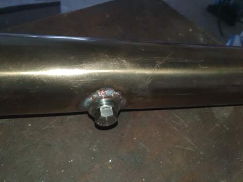

Der Tuner braucht in der Downpipe n zweiten Anschluß fürs Programmieren. Wurde heute eingeschweißt und Downpipe wieder verbaut. Lambdasonde verkabelt und Ladedruckregelventil gesetzt. Verkabelt und verschlaucht.
