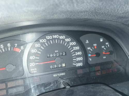

Gestern ging er in Winterschlaf. Bis April wird dann auf zlet Elektronik umgebaut und im Frühjahr gibts dann noch eine Einzelabstimmung.
Gefahren bin ich genau 1099km diesen Sommer. Abgesehen vom Bocken bei vollem Ladedruck sind keine Fehler aufgetreten. Nur eine Niete vom Fensterheber Fahrerseite war wohl nicht richtig drin und ist kaputt gegangen. Deswegen hat sich das Fenster nicht mehr ganz schließen lassen. Das wird den Winter dann mit repariert. Wenn ich Lust habe lass ich mir mit dem Türpappen noch was einfallen, da rede ich mal noch mit meinem Sattler.
