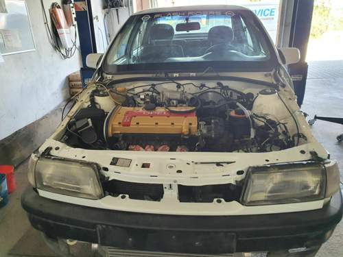

Gestern habe ich die Schläuche zum Wärmetauscher eingebaut, Kühlwasserbehälter, Scheinwerfer, Blinker und Luftfilterkasten sind wieder drin.

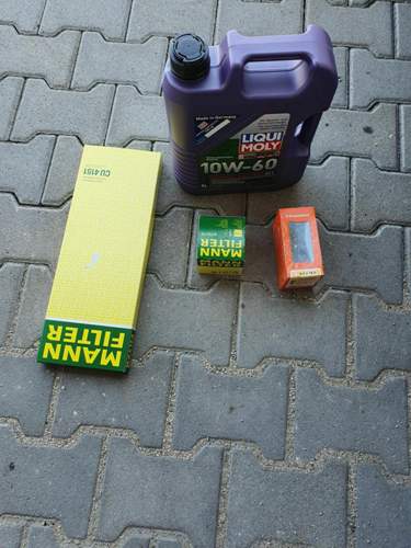

Heute gab es Motoröl, -filter und neue Kotflügelschrauben. Die Anschlüße ans Lenkgetriebe wurden verbaut, jetzt hoffe ich das die Woche mal jemand Zeit hat mir zu helfen die Schaltung einzustellen und dann soll der ganze restl. Krempel angeschlossen und verbaut werden . Übernächste WE will ich den ersten Startversuch unternehmen. Wenn das klappt kommt Bremse rein und alle Anbauteile noch. Und dann geht's zum TÜV.

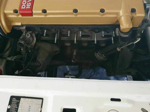

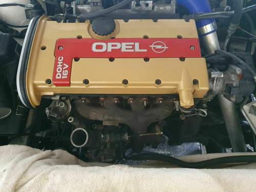

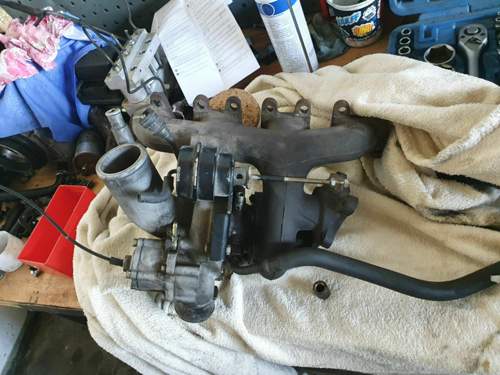

So heute habe ich Ladeluftverrohrung, Wasserkühler und den Lader (natürlich mit neuer Dichrung) selbst eingebaut. Für Samstag ist der erste Startversuch geplant.
