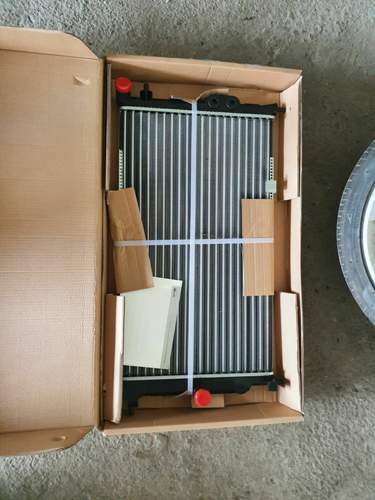

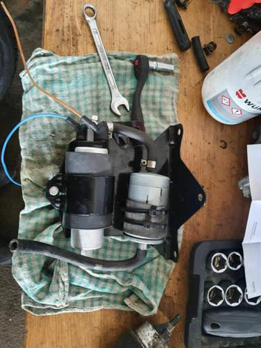

Gestern habe ich die Benzinpumpe wieder eingebaut, Verschlauchung soweit es ging verlegt (finde die Befestigungen für den Unterboden nicht mehr alle, hoffe der c20ne hat die gleichen....) und den Ölkühler angeschlossen. Neuer Wasserkühler ist auch angekommen, leider haben die Pfeifen vergessen den Flachriemen und die Spannrolle mit zu liefern. So konnte ich gestern dann nicht mehr alles machen. Nächste Woche steht dann Ölwechsel mit Filter am Motor an. Dann alles verschlauchen und befüllen und dann hoffe ich bald mal den Motor starten zu können. Wenn der dann läuft kommt Bremsanlage und Abgasanlage rein und Motorhaube, Kotflügel usw.
Da ich mit dem permanenten 4x4 noch keine Erfahrungen gemacht habe wird die Kardanwelle noch nicht eingebaut. Erst alles soweit erledigt das ich auf Front zum Tüv kann, anschliessend Spur und Sturz einstellen und dann an nem Samstag mal schnell die Kardanwelle einbauen.

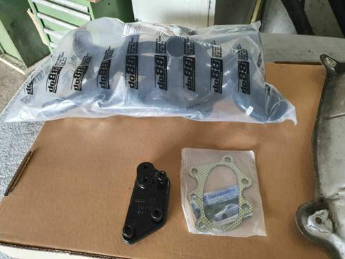

Kühlwasserschläuche sind angekommen, Dichtung für die Downpipe und den frisch lackierten Motorhalter habe ich gestern verbaut.

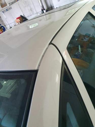

Kann mir jemand sagen wie die Kunststoffleisten heißen welche auf das Dach kommen (s. zweites Bild). Ich finde die leider im Lager nicht mehr und die vom Schlachter passen nicht weil es kein Stufenheck ist...

Abdeckleiste Dach oder Dachabdeckleiste.
Themenstarteram 17. Juli 2020 um 10:12
Kann man das noch irgendwo kaufen?
Also bei Opel sind die seit Jahren NML. Sind die Nummern 90356013 und 014. Ein Set neue war letztens bei Ebay drin...
Gibts afaik auch beim Vectra B schon nicht mehr...
Bei Opel NML, im Zubehör gibt es die m.E. auch nirgends. Ein Kumpel hat die damlas auch ewig gesucht, letztendlich hat er die von einem Schlacht-Vectra (über Ebay-Kleinanzeigen) genommen, aufbereitet und dann mit PU-Kleber verbaut.
Wie wäre es mit 3D Druck?
Themenstarteram 17. Juli 2020 um 16:53
Ich habe befürchtet. Will aber ehrlich gesagt nicht noch einen zweiten Schlachter kaufen :-(
3D-Druck wäre cool. Leider kenne ich niemand der da fit ist.
Schau doch mal bei Ebay-Kleinanzeigen, da sind doch immer wieder Leute die Vectra schlachten. Die beiden "Dinger" schmeissen die eh meist mit weg, da sollten die doch günstig zu kriegen sein.
