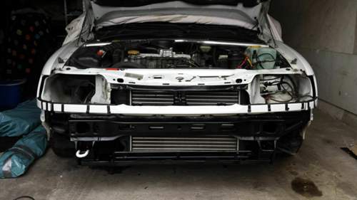

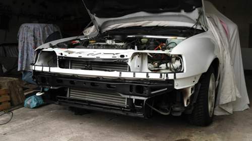

Nachdem es um die Turbo Vectras ja ziemlich ruhig geworden ist dachte ich mir ich eröffne mal ein Thema und zeige ein paar Bilder meiner Restauration. Vielleicht interessiert es ja den ein oder anderen Vectra-Liebhaber. Anbei auch ein Bild wie er ursprünglich war als ich ihn gekauft habe (damals noch auf Spoiler gestanden...). Restauriert wird er aufgrund von Rost, besonders schlimm in beiden Endspitzen. Auch der Effektlack sollte weg und alles auf original zurückgebaut werden. Es bleiben dezente Tieferlegung (ca. 20-30mm), Leistung 😎 Sportkat mit 3"-Puffanlage und Felgen vom Astra G Coupe Turbo. Bis jetzt wurde zerlegt und viel geschweisst. Lackiert wird er wieder in urspünlichem Silber.
Ich werde nach und nach mal die Fortschritte reinstellen.

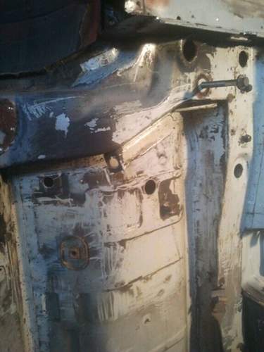

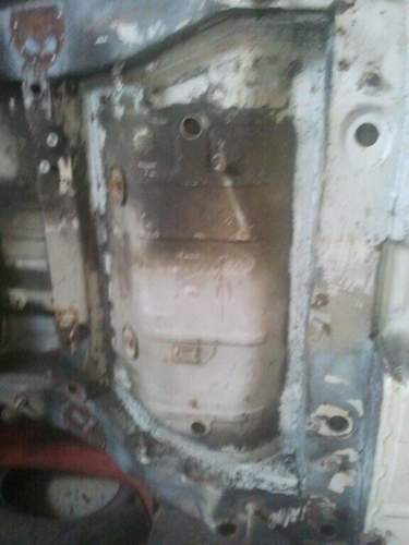

So es ist leider so gut wie nichts passiert in den letzte Wochen/Monaten. Sehr wenig Zeit gepaart mit tiefen Temperaturen haben nichts zugelassen. Heute habe ich mal wieder knapp zwei Stunden gekratzt. An einigen Stellen hat es Opel wirklich gut gemeint mit der Dichtmasse. Diesmal zu meinem Vorteil, ich werde das nicht abkratzen müssen. Hab die Stellen sporadisch mal abgekratzt und nicht den geringsten Rost gefunden. Der aktuelle Plan ist den Unterboden soweit fertig zu machen, lackieren und anschliessend die Radläufe innen abkratzen, entrosten und ebenfalls lackieren.

Sandstrahlen wird wohl zu teuer?? Danach ist er jedenfalls rostfrei von aussen, wahrscheinlich muß man halt mehr schweissen...
Doch Sandstrahlen mach ich. Allerdings muss vorher dieses elastische Zeug alles weg kratzen. Das würde das Strahlgut glatt zurückschiessen ohne das etwas weg geht.....

So, leider ging die Woche so gut wie gar nichts voran. Hatte mir viel vorgenommen aber leider sind dringendere Arbeiten dazwischen gekommen. Hab es nur geschafft etwa eine Stunde weiter zu kratzen. Will euch jetzt nicht mit weiteren Unterodenbildern langweilen die auch nicht mehr zeigen. Allerdings gibt es einen riesen Lichtblick. Wir haben alle Längsträger, Querträger und sonstige Hohlräume endoskopiert und da schaut es überall perfekt aus. Nicht ein bisschen Rost, ausser an den beiden Stellen wo die Federteller durchgerostet sind, das hat sich natürlich bis innen durchgefressen. Damit spare ich mir jedenfalls einiges an Arbeit. Muss nur oberflächlich sandstrahlen und anschliessend versiegeln. Danach kommt dann ordentlich Wachs rein. Ich habe den Wagen vor Jahren bereits mal hohlraumversiegelt, das Wachs sieht man mit dem Endoskop immer noch gut. Endlich mal eine positive Überraschung an der Restauration.
