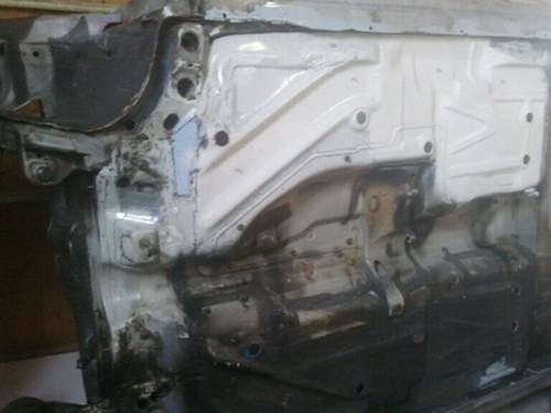

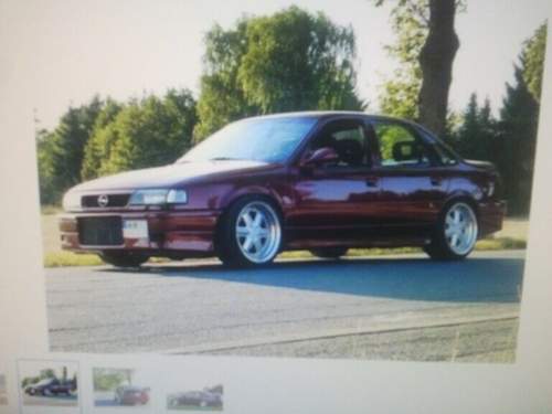

Nachdem es um die Turbo Vectras ja ziemlich ruhig geworden ist dachte ich mir ich eröffne mal ein Thema und zeige ein paar Bilder meiner Restauration. Vielleicht interessiert es ja den ein oder anderen Vectra-Liebhaber. Anbei auch ein Bild wie er ursprünglich war als ich ihn gekauft habe (damals noch auf Spoiler gestanden...). Restauriert wird er aufgrund von Rost, besonders schlimm in beiden Endspitzen. Auch der Effektlack sollte weg und alles auf original zurückgebaut werden. Es bleiben dezente Tieferlegung (ca. 20-30mm), Leistung 😎 Sportkat mit 3"-Puffanlage und Felgen vom Astra G Coupe Turbo. Bis jetzt wurde zerlegt und viel geschweisst. Lackiert wird er wieder in urspünlichem Silber.
Ich werde nach und nach mal die Fortschritte reinstellen.

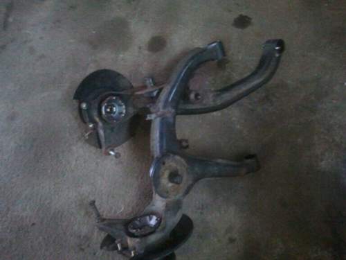

So, momentan geht nicht viel voran. Fast alle Achsteile sind parat zum Sandstrahlen und Pulverbeschichten. Nur die Radlager muss ich noch auspressen. Die Karosse soll im Dezember zum Trockeneisstrahlen gehen. Ich bin Arbeitstechnisch grade wieder sehr eingebunden (Vorbereitung Starkverkehr), also kann es durchaus sein das mein Zeitplan (mal wieder) verlängert werden muss....
Anbei auch ein Bild wie er aussehen soll wenn das Projekt fertig ist. Nur das meiner die originalen Spiegel kriegt und Felgen vom Astra G Coupe Turbo.

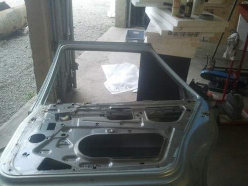

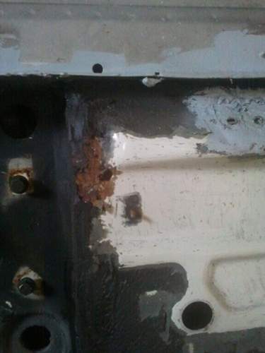

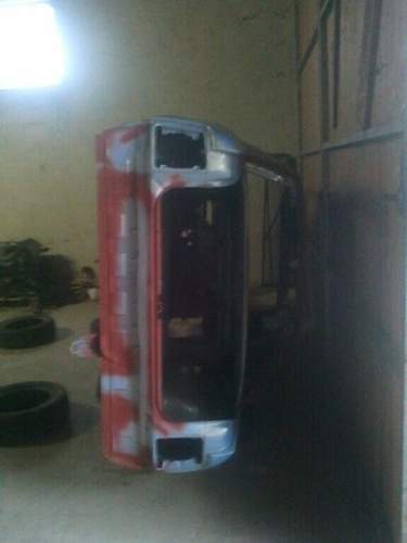

Nachdem ich in nächster Zeit keinen Termin fürs Trockeneisstrahlen bekomme habe ich angefangen den Unterboden selbst abzukratzen (was für eine schei** Arbeit). Habe dazu die Karosse mal in eine angenehmere Arbeitsposition gebracht :-) (s.Bild). Ein "klein wenig" Rost habe ich unter den Federtellern rausspitzeln gesehen und sie kurzerhand ausgebohrt. Naja was drunter war schmeisst meinen Plan mal wieder komplett übern Haufen...... Der linke ist auch im inneren Blech vergammelt, der rechte scheinbar nur aussen. Trotzdem genug Mehrarbeit. Mittlerweile habe ich auch die Türen bereit zum Lackieren (Fenster, Dichtungen und Motoren ausgebaut).

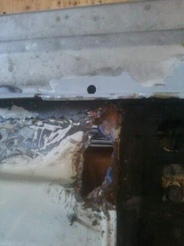

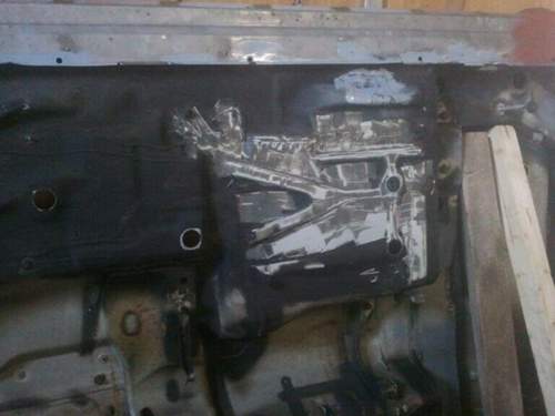

Ja seit Tagen bin ich am Kratzen 😠 Leider auch noch mehr unschönes aufgetaucht unter dem ganzen Unterbodenschutz. Noch ein großes Loch mehr um das ich mich kümmern muss. Da immer mehr solche unschönen Dinge auftauchen zieht sich das Ganze Projekt immer mehr in die Länge. Ich glaube mittlerweile nicht mehr daran 2016 auf die Straße zu können mit dem Auto.

Am WE wurde das Auto umgedreht und ich habe die Beifahrerseite angefangen abzukratzen, natürlich auch hier genau die selbe Sch***e wie auf der gegenüber liegenden Seite. Einziger Unterschied ist, das Loch ist noch nicht ganz so groß durchgegammelt 😠

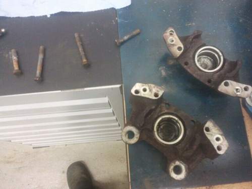

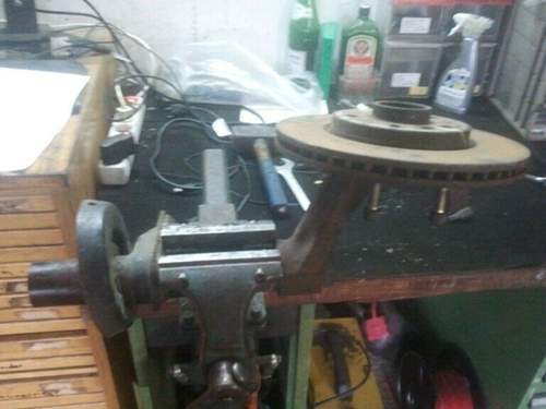

An der Bremse ging es auch weiter. Unterschied der Bremssattelhalter, einmal abgeschliffen, einmal noch unbearbeitet. Aus dem Calibraforum bekam ich den Tipp mit einem Tauchbad von Hammerite zu entrosten (s. Bild). Muss sagen nach anfänglicher Skepsis hat mich das total überzeugt. Nach 24 Stunden kein bisschen Rost mehr dran 😎
Anschliessen wurde entfettet und lackiert in Speedgelb.
