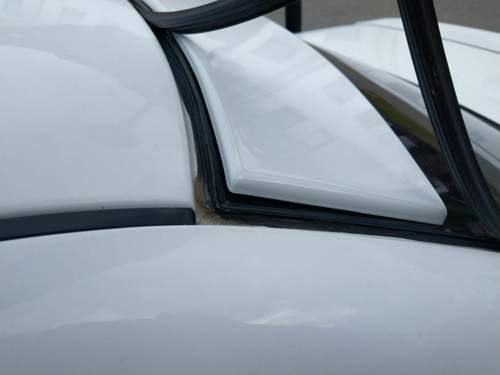

Alles klar. Wisst ihr wo man die beziehen kann? Habe bei meinem Teiledealer schon nachgefragt aber bei dem taucht im System bei der Heckscheibe nichts auf....
Das bedeutet die Scheibe kann ich reinkleben und die Dichtung auch nachträglich einbauen?
Ich kenne es nur so, dass die Dichting mit der Scheibe eingeklebt wird... mach mal bitte ein Foto vom Profil.
Die Dichtung wird nicht mit eingeklebt. Sie wird nach dem Einkleben, quasi als sauberer Abschluß, auf die Kante der Heckscheibe gesteckt.
Ich mache die Dichtung jedes Jahr raus, wenn mein Vectra in den Winterschlaf geht. Durch diese Dichtung wird nur das Regenwasser abgeleitet, nicht der Innenraum abgedichtet.
Also ja, die Dichtung kann definitiv späer rein.
Ich hab dir mal Bilder mitgeschickt.
Ich kenne Schrottplätze, die dir die Schreiben sauber rausschneiden, sofern sie keine auf Lager haben. (bsp. Norderstedt bei HH). Wegen einer neunen kann ich dir leider auch nicht helfen.

... Nachtrag:
Es macht natürlich Sinn, für den korrekten Sitz der Scheibe die Dichtung für die Anpassung auf die Kante zu stecken. Aber sie wird nicht mit eingeklebt.
Dankeschön. Leider hat unser Schrottplatz zu wegen dem schice Virus....
Dann könnte ich die ja relativ einfach aus nem Schrottauto ausbauen oder?
Mein Schlachter aufm Hof is leider n Fließheck :-(

... Nachtrag:
Danke für die Klärung. War mir nicht sicher.
Genau.
Den Kleber mit nem passenden Draht "rausschneiden".
Dann die Klebereste abschaben (bspw. Ceranfeldschaber).
Wichtig,vor dem Einkleben Scheibenfläche(wo der Kleber Kontakt hat) und Karosserie mit Primer behandeln, damit der Kleber richtig Haftung aufbaut.
