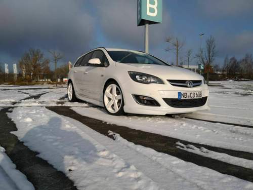

Ich wollte meine Felgen schwarz pulvern, aber so weiß wie bei dir schaut auch nicht schlecht aus....
Wenn meiner endlich wieder zusammengebaut ist kann ich auch mein Lager wieder voll nutzen. Der Vectra belagert insgesamt 3 kleine und 2 große Regale. Plus paar Sachen die so noch im Eck stehen. Und der Antrieb belegt eine ganze Palette :-)
Ihr habt beide echt schicke Vectras!
Ich könnte mir vorstellen, das ganz schlicht 16" oder 17" Stahlfelgen in einem dunklen Silber richtig gut aussehen...
Weiß ist einfach meine Farbe. Mein Astra J ST ist auch komplett weiß mit gepulverten Felgen.
Ich mag keine schwarzen Felgen, aber das ist ja auch Geschmakssache.
Auf jeden Fall lassen sich gepulverte Felgen deutlich besser reinigen als normale. Noch einfacher wirds, wenn`s ein klassisches Stern-Design (5 Speichen) ist. Da kommste auch gut in die Felgenbetten zum saubermachen...
