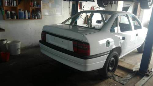

Nachdem es um die Turbo Vectras ja ziemlich ruhig geworden ist dachte ich mir ich eröffne mal ein Thema und zeige ein paar Bilder meiner Restauration. Vielleicht interessiert es ja den ein oder anderen Vectra-Liebhaber. Anbei auch ein Bild wie er ursprünglich war als ich ihn gekauft habe (damals noch auf Spoiler gestanden...). Restauriert wird er aufgrund von Rost, besonders schlimm in beiden Endspitzen. Auch der Effektlack sollte weg und alles auf original zurückgebaut werden. Es bleiben dezente Tieferlegung (ca. 20-30mm), Leistung 😎 Sportkat mit 3"-Puffanlage und Felgen vom Astra G Coupe Turbo. Bis jetzt wurde zerlegt und viel geschweisst. Lackiert wird er wieder in urspünlichem Silber.
Ich werde nach und nach mal die Fortschritte reinstellen.

Heute habe ich den ganzen Nachmittag am Auto verbracht. Leider ist ein frisch lackiertes Auto sehr mühsam zusammen zu bauen, ich achte penibel drauf ja nirgends was zu verkratzen. Das und die Tatsache das ich echt vieles nicht mehr genau weiß wie es vorher war lässt das Ganze sehr lange dauern. Alleine für den Innenraumkabelbaum habe ich anderthalb Stunden gebraucht um ihn zu verlegen.

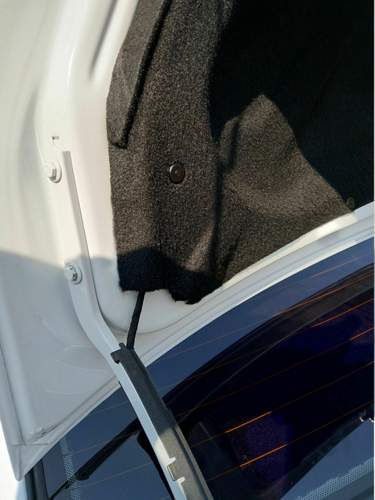

Hat mir bitte jemand ein Bild oder kann mir sagen wie der Kabelstrang vom Kofferraumdeckel (Stechkontakt ZV-Motor Kofferraum) von Kofferraum zum Deckel verlegt wird? Bin mir nicht mehr ganz sicher und google spuckt nix passendes aus....
Ich kann Dir leider nicht direkt helfen. Aber aus Erfahrung lohnt es sich nach Löchern mit ca. 5mm Durchmesser, für die Kabelbinder zum einclipsen zu suchen, aber nicht mit denen für die Verkleidung verwechseln. Manchmal hat man auch an Blechkanten "Zungen" mit ca. 5mm Breite, die dazu dienen, um den Kabelbaum gedrückt zu werden.
Am Scharnier entlang Fahrerseite kommt dann nen Schwarzer Plastikschutz auf ganzer Länge drüber.
Danke
War gard bei meinen Vecci. Hab das mal soweit wie möglich fotografiert. Leider ist durch die Verkleidung nicht alles sichtbar.

Super vielen Dank dir.
Jetzt muss ich bloss schauen wo diese Kunststoffführung ist. Was ich am Teile suchen bin.....
