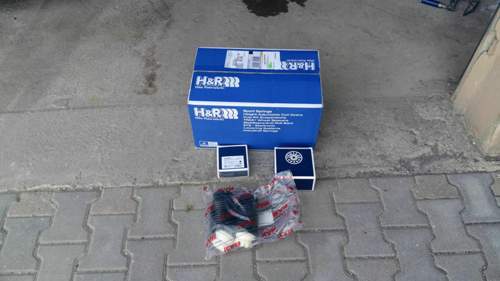

Sobald die neuen Federn da sind kommen die Federbeine vorne rein, nächste Woche will ich Radlager und -naben einbauen und dann gleich Termin beim Lackierer ausmachen.
Gestern sind wieder ein paar Teile angekommen. Fahrwerk HA ist komplett drin jetzt, VA fehlt noch Fahrerseite, das wird heute erledigt und dann kommen auch gleich die Radlager vorne rein. Dann muss ich nur noch die vordere Stoßstange anpassen und anschließend kann ich dann Termin beim Lackierer machen.

Mittlerweile ist alles soweit erledigt. Nur die Stoßstange vorne muss ich noch etwas bearbeiten ( Ausschnitt für den LLK gefällt mir noch nicht 100%).
Jetzt gilt es mich für einen Lackierer zu entscheiden und einen Termin zu kriegen. Während der Vectra dann weg ist bekommt der Motor neuen Zahnriemen, neues Öl, Schaltgetriebeöl wird gewechselt und Teile wie Antriebswellen und Kardanwelle wird entrostet und Lackiert.
