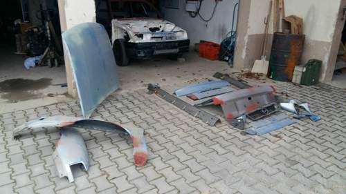

Nachdem es um die Turbo Vectras ja ziemlich ruhig geworden ist dachte ich mir ich eröffne mal ein Thema und zeige ein paar Bilder meiner Restauration. Vielleicht interessiert es ja den ein oder anderen Vectra-Liebhaber. Anbei auch ein Bild wie er ursprünglich war als ich ihn gekauft habe (damals noch auf Spoiler gestanden...). Restauriert wird er aufgrund von Rost, besonders schlimm in beiden Endspitzen. Auch der Effektlack sollte weg und alles auf original zurückgebaut werden. Es bleiben dezente Tieferlegung (ca. 20-30mm), Leistung 😎 Sportkat mit 3"-Puffanlage und Felgen vom Astra G Coupe Turbo. Bis jetzt wurde zerlegt und viel geschweisst. Lackiert wird er wieder in urspünlichem Silber.
Ich werde nach und nach mal die Fortschritte reinstellen.

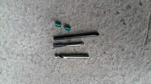

Habe heute vor der Arbeit noch kurz Zeit gefunden das ausgerissene Gewinde zu reparieren. Ein Stehbolzen im Zylinderkopf hat nicht mehr gehalten weil das Gewinde beleidigt war. Habe heute aufgebohrt und eine Helicoilhülse eingesetzt. Hat einwandfrei funktioniert. Jetzt werde ich mich um diverse Kleinteile und Elektrik kümmern in den nächsten Wochen.

Kleines Update: Antriebswellen wurden entrostet und lackiert. Motorhauben- und Kofferraumdeckelscharniere wurden gestrahlt und befinden sich aktuell beim Pulverbeschichten und den Motorkabelbaum habe ich angefangen zu reparieren. Heute in einer Woche bringe ich das Auto zum Lackierer. Habe gestern endlich den Termin bekommen.
