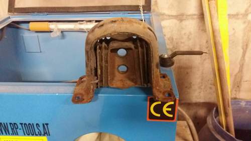

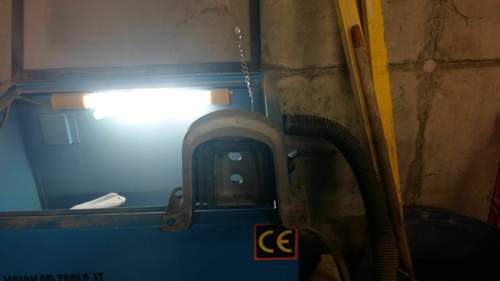

Im Laufe der Woche bereits den Lagerbock hinten gesandstrahlt, 2 Schichten Grundierung drauf und mit schwarzem Steinschlagschutzlack lackiert. Anbei ein paar Bilder. Heute gehts weiter Innenraum abschleifen und wenn ichs schaffe grundieren.

Das nächste Paket ist da: Hauptlager HA. Jetzt warte ich nur noch auf das Paket von Strongflex, dann kann die HA wieder eingebaut werden. Zwar noch ohne HA-Differenzial, aber das kann ja nachträglich jederzeit rein. Sind nur ein paar Schrauben. Ich muss das Differenzial erst strahlen und lackieren.
