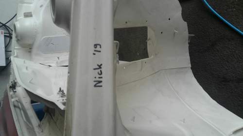

Gestern habe ich die Übergänge der Bleche mit Dichtmasse behandelt (was für ein Batz des Zeug....) und ein kleines Detail ans Auto geschrieben und versiegelt. Natürlich an einer Stelle die man später nicht mehr sieht.
