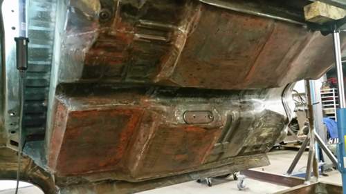

Vom Vorbesitzer wurden schon hier und da Dinge gemacht, beispiel Unterboden - neue Bleche eingeschweißt, aber mehr gepusselt und kleinen Stücken als ordentlich gemacht. Gefällt mir gar nicht, fliegt raus und wird vernünftig aus einem Stück gemacht. Motor und Getriebe liefen bis zum Tag des Zerlegens gut (28.12.2014).
Lack ist noch original, wurde aber hinten und vorn braun übergemahlt - wahrscheinlich damit es zu den schwarzen Stoßstangen passt. Elektrik ist ein großes Thema, im Motorraum gibt es so viele lose Kabelenden - das muss alles anders und aufgeräumt werden. Klima hat er, Kompressor war schon ausgebaut. Die ganze Wärmetauschermimik fliegt auch raus, nur das Gebläse bleibt.
Hier paar Bilder von der Basis sowie vom Zerlegen. Den Rest des Threads werde ich dann als Antworten mit anfügen.

Servus Chrischan!
Ich geh mal davon aus dass es sich bei der genannten Einheit GA um "standard gauge" handelt.
Desto größer die Nummer, umso dünner wird hierbei das Blech. Bei 18GA sind es laut Tabelle 1,21mm, das sollte passen.
Dazu hab ich folgendes gefunden, dort kannst du es selbst nachlesen:
http://www.custompartnet.com/sheet-metal-gauge
Mfg,
Andi
Moin Chrischan,
es ist genau so wie Andi beschreibt.
18 gauge ist ungefähr 1,2mm.
16 gauge wär natürlich besser und ist auch üblich, aber eben seltener.
Hau rein!

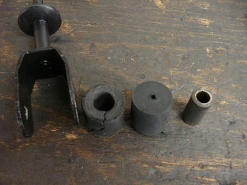

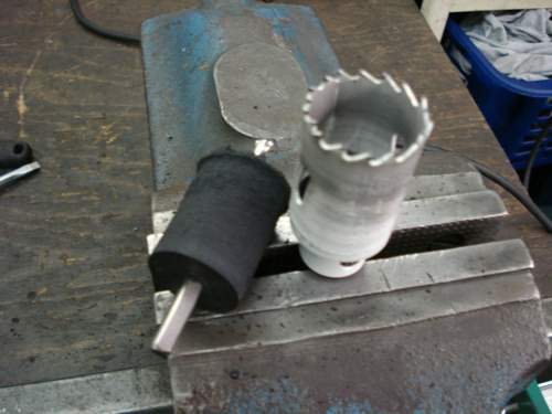

- Stabigummis für hinten habe ich selber geschnitten, zusammengebaut ist schon, schön stramm. Material ist Hartgummi von nem alten Förderband aus dem Tagebau. Dank Presse kein Akt.

Stabi hinten 1
Stabi hinten 2
Stabi hinten 3
