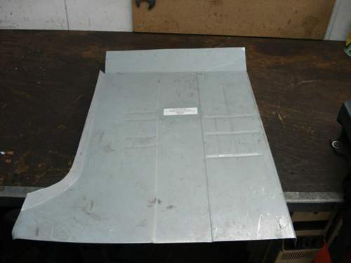

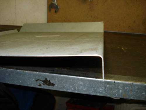

Moin....
hier mal ein Bild von dem einen Blech, welches ich mit der ersten Lieferung bekommen habe. Die anderen haben Versandtermin 20.04. - mal sehen ob es diesmal klappt :-)
Ist aber nicht weiter schlimm, bin noch am Motor dran. Da läufts auch nicht ganz rund, Schrauben bestellen oder einen billiges Spannband sind hier meine Probleme. Bei letzterem wäre ich wirklich fast explodiert.... habe dann eins von Hazet besorgt - wer billig kauft, kauft's eben zweimal....
Zum Blech nochmal: 1,3mm dick, ordentlich Verarbeitet, Ecken vom Transport leicht verbogen, passt gut. Ich warte noch auf die anderen, bevor ich anfange mit raustrennen. Im Anschluss zur Spritzwand muss ich selbst noch eins anfertigen weil das Rep.Blech nicht weit genug nach oben reicht um die schadhaften Stellen dort zu flicken.

am 16. April 2016 um 10:58
Noin Chrischan,
sieht ja alles sehr professionell aus was Du da machst - wie immer! Danke für die Fotos!
Das Spannband hätte ich mir aus ner alte Kaffebüchse gemacht - oder die Kolben gleich ohne eingesetzt :))). Geht schon wenn man ein wenig vorsichtig ist.
Hau rein! Viel Erfolg!

am 17. April 2016 um 18:58
Hi Chris,
vielen Dank, dass Du schon mal das erste Blech fotografiert hast. Du hast recht: Das sieht ja tatsächlich ganz gut aus. Ich bin gespannt, wie die anderen sind. Denkst Du, dass die eventuell die Bleche auch als alleinige Bestellung schicken? Du hattest ja insgesamt noch deutlich mehr Teile bestellt...
Viel Erfolg bei Deinem Motor weiterhin. So wie das alles bei Dir aussieht, bin ich aber sehr optimistisch.

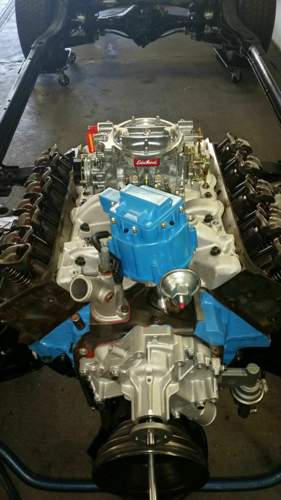

Themenstarteram 17. Juli 2016 um 19:45

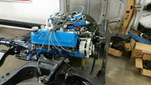

Hallo an Alle,
es ging in letzter Zeit etwas schleppend voran.... aber jetzt mal wieder ein kleines Update.
Motor ist zusammengesetzt und wer hätte es gedacht - er läuft :-) Und zwar wie ne eins! Sofort angesprungen und problemlos die Einlaufphase der Nockenwelle abgespult. Hat zwar bisl gequalmt, aber das gehört dazu.
Habe in zwischen den 1 Ölwechsel gemacht, leichter Abrieb war im Öl, und etwas Dreck vom Bearbeiten sicherlich auch noch. 2 Ölwechsel kommt dann auch bald - nach ca. 3 Betriebsstunden. Ebenso Wasser.
Bin im Moment noch bisl am einstellen, Zündung habe ich jetzt auf 11° vor OT mit abgezogenem Unterdruckschlauch. Läuft recht gut. Noch bisl am Gemisch und am Leerlauf rumspielen und dann sollte es eigentlich passen. Leider habe ich kein CO Meßgerät - vielleicht finde ich einen der mir es ausleiht.
Auf den Bildern ist der Kühler nur provisorisch befestigt. Das Video war vom ersten Lauf im Standgas, da ist noch nichts eingestellt.
Weiter geht es jetzt mit den Getriebeölleitungen. Danach Wandler befüllen und ran das Ding - dann hoffen das er schaltet und sich alles zusammenfügt! ;-)
Danach Karosse...Oh Gott ich bin gespannt.... Schweißgerät ist auf jeden Fall startklar :-)
So das wars erstmal...schönen Sonntag euch Allen
