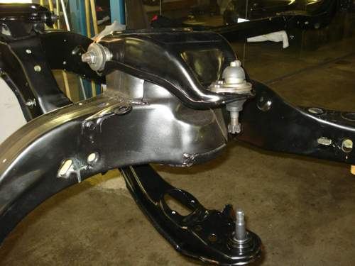

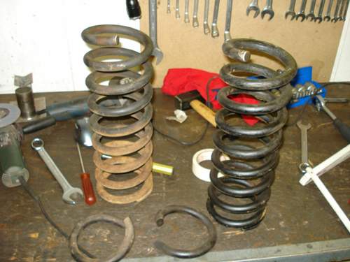

Mal wieder ein kleines Update was die letzte Zeit so passiert ist.
Der Rahmen ist soweit fast fertig. Hinterachse ist drin, vorne ebenfalls. Wurde auch langsam Zeit, da die Bühne die ganze Zeit belegt war und irgendwie Platzmangel geherrscht hat... Jetzt steht er wieder auf seinen eigenen Füßen. Alle Lager, Buchsen und anderer Raffel ist neu. Vorne fehlt noch der Stabi, den mache ich aber erst rein wenn der Motor drin ist. Hinten ebenfalls - da finde ich nirgends die Gummilager. Werde wohl selbst welche zurechtfummeln müssen. Dummerweise habe ich beim rauspressen/rausrammeln die Metallbuchsen zermehrt, das macht die Suche noch schwieriger.... naja wird sich ergeben, ist erstmal nicht so wichtig.
Bremsleitungen habe ich angefangen neu zu biegen. Eine richtige Assi-Arbeit. 1 zu 1 nach biegen wie die originalen bekomme ich einfach nicht hin. Da fehlt mir die Geduld oder ich bin zu doof.... Habe mir sogar ein Richtgerät zum begradigen der aufgerollten Meterware der Leitungen gebastelt - leider ist auch das Müll da es nicht wie gewollt funktioniert... Bleibt eine Wellenbahn - Fall für die Tonne :-(
Habe deshalb beschlossen den groben Verlauf und die Befestigungspunkte am Rahmen natürlich zu verwenden, aber die ganze Sache wird am Rahmen angepasst. Die alten Schutzummantelungen habe ich gereinigt und verwende sie wieder. Wird alles jetzt am Wochenende passieren....
Im Anhang paar Impressionen von alt nach am neu. Bald folgen weitere. Plan für die nächste Zeit ist Motor zusammenbauen, Testständer bauen, Probelauf und einstellen. Und die Karosse natürlich - strahlen lassen und Blecharbeiten.... also noch viel viel zu tun.
to be continued....

Tolle Sache, sehr cool gemacht Chris, und wie immer klasse dokumentiert! Danke!
Die Gummibuchsen samt Lager und Stabi hinten wurden auch bei vielen anderen Fords u Mercurys verbaut. Sollten einfach zu bekommen sein...
