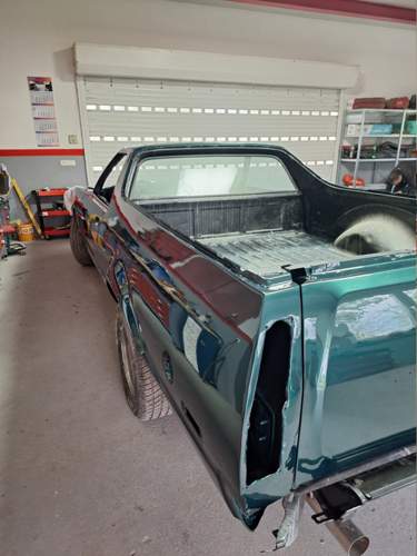

Fertig! Gerade hinten raus...
Paar Blenden irgendwie abgeschrägt wäre vielleicht doch ganz schön... wenn einer was da hat?!
Am Wochenende werd ich nochmal Testlauf machen wie es nun klingt...dann auch im freien, dann hört man es vielleicht schöner.
Die letzten Winterthur werd ich Kleinarbeit machen, bremse entlüften, Scheibe hinten einkleben, vielleicht auch vorne.... Elektrik fange ich schonmal an, naja und dann wirds langsam Zeit für Lack... wenn der Finanzminister Budget frei gibt natürlich nur :-)
Bis dahin

Kleines Update... lack fast fertig. Dann "nur" noch zusammenbauen!
+2
@Chrischan-86 schrieb am 25. März 2024 um 01:02:18 Uhr:
Einfach schön!!!
Wie schön das es weitergeht! Bin gespannt auf den Lack.
Alter, der sieht ja von unten aus, wie aus'm Laden! Da lohnt es sich, hier dabei zu bleiben... 🙂
So Farbe ist schonmal fertig... bisl Finish noch seitens Lackierer. In Paar Tagen hole ich ihn ab.
Die Kleinteile wie Maske, Stoßstangen, Spiegel usw... werden noch gemacht.
Schöne Farbe 🙂
Hammer! Sieht echt jetzt schon Super aus.
