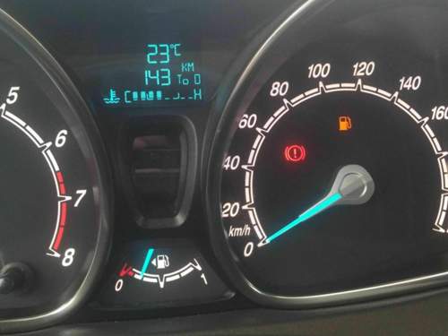

habe da mal wieder ne kleine Frage. Bin gerade dabei mal rauszukitzeln wie weit ich mit meinem Tank in Reserve tatsächlich komme. Der letzte Abschnitt, welcher rot unterlegt ist, ist ebenfalls nochmal geteilt. Das Lämpchen geht erst an wenn die Hälfte der Reserve also schon verbraucht ist.
Als ich dann gestern über die Autobahn nach Hause gefahren bin, fiel mir auf das die Nadel im letzen Abschnitt sehr schwankt...das war mir dann doch sehr heiß für die restlichen 45km nach Hause, also habe ich für 5Euro/3 liter getankt😁...Dann war das Lämple auf einmal wieder aus😕, damit habe ich ja garnicht gerechnet...kann ich davon ausgehen das wenn das Lämple angeht ich noch ungefähr 25km Reserve habe? Wonach bemisst denn die Leuchte wieviel noch im Tank ist? Kann ich mich darauf verlassen? Wieviel Reserve hat denn der FoFi überhaupt?
Danke für eure Antworten & LG

Okey, geht das Lämpchen bei dir auch erst nach der Hälfte des roten Bereichs an, oder sobald sich die Nadel in den roten Bereich bewegt?
Bei mir geht die orangene Tankwarnanzeige an, wenn der Zeiger vom weißen in den roten Bereich wechselt. Dann springt der BC von meiner eingestellten "Liter pro 100km" Anzeige auf 80km Restreichweite um.
So erscheint mir das auch logisch. Aber mein Lämple geht wie gesagt erst bei der Hälfte des roten Bereichs an. Würdest du dann davon ausgehen das es dann noch ca. 40km sind, ab dann wenn das Lämpchen brennt oder eher weniger?

Wie Christian schrieb, geht das Warnsymbol an, wenn der Spritvorrat bei gleichbleibender Fahrweise voraussichtlich für 80 km ausreicht. Es hängt also in erster Linie davon ab, wie man zuvor gefahren ist, bei permanentem Bleifuß auf der Autobahn wäre noch deutlich mehr Sprit drin als bei ruhiger Fahrweise über Landstraßen.
Das Warnsymbol kann auch wieder erlöschen, wenn man deutlich defensiver als zuvor fährt. Durch die geänderte Fahrweise korrigiert der BC seine Prognose und geht von einer erhöhten Reichweite aus.
das scheint wirklich NICHT an der Tankanzeige sondern an der Restreichweite zu liegen. Bei mir (Diesel) geht die Lampe auch bei 80km Restreichweite an, und hält dann auch ziemlich genau so weit (bei gleichbleibendem Verbrauch). Ich fahr täglich 80km aus der Arbeit heim und hatte das schon öfter, daß 50km von Daheim die Lampe angeht und daheim dann noch 30km drauf stehen.

Soll also bedeuten, das wenn das Lämplein angeht, (egal ob schon vom weißem Bereich in den Roten oder erst nach der Hälfte) ich etwa noch 80km fahren kann???
Ich frag mal andersrum, wieviel Liter hat denn der FoFi Reserve? Läuft die Bemessung über nen Schwimmer oder wie?
Theoretisch ja, vorausgesetzt du änderst die Fahrweise nicht gravierend. Ich werd's allerdings nicht ausprobieren, da ein leer gelaufener Diesel mit Streß verbunden ist 😉

Das Kraftstoffsystem dieses Fahrzeugs ist so ausgelegt, dass ein Leerfahren des Kraftstoffbehälters nicht möglich ist. Sobald der Kraftstoffstand nach dem Einschalten der Warnleuchte einen vorgegebenen Grenzwert erreicht, erzeugt das System einen rauen Motorlauf, um den Fahrer auf den sehr niedrigen Kraftstoffstand hinzuweisen. Um die Bauteile der Kraftstoffversorgung auch bei Missachten dieses Warnsignals zu schützen, schaltet die Motorregelung dann die Kraftstoffeinspritzung ab.
