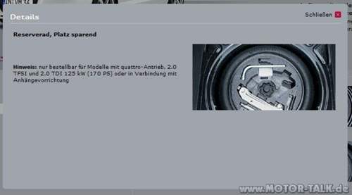

Bei Bestellung eines Audi gibt es 3 Möglichkeiten:
- Reifenpannenset (Standard)
alternativ:
- Reserverad, platzsparend (für Modelle mit quattro-Antrieb, 2.0 TFSI und 2.0 TDI 125 kW (170 PS) oder in Verbindung mit Anhängevorrichtung)
- Reserverad, platzsparend (nur für Modelle mit Front-Antrieb (außer 2.0 TFSI und 2.0 TDI 125 kW (170 PS)) und ohne Anhängevorrichtung)
Was ich doof finde ist, dass man das Reserverad nur mit Sommerreifen bekommt - Wollte das mit einem Ganzjahresreifen haben, gibbet aber nich (man kann ja schließlich im Sommer und Winter ne Reifenpanne haben) - Soll einer verstehen 😕

Ich hab gerade bei meinen neuen A3 nachgeschaut (ist kein Quattro) und hab ein Notrad mit der Dimension T125/70 R16 drinnen.
Servus,
ich habe im Golf V von Pannenset auf Notrad umgerüstet. Ist ja identisch.
Wollte erst ein Vollrad nehmen, aber dann braucht man zusätzlich noch Füllstücke und Kofferraumverkleidungen, da der Boden ca. 10cm höher kommt.
Daher kam nur Notrad in Frage.
Normal ist das o.g. 125/70/16er Rad (Felge 3,5x16 ET25,5 LK5/112)
Bei AHK und Quattro geht nur das 125/70/18er Rad (da passt dan auch die AHK rein)
Ich habe das 16" Notrad genommen, da es für den Notfall reicht und bei Ebay eher zu finden ist als das 18er.
Vorteil 18": Ähnlicher Abrollumfang zum 16" Serienreifen. Besser fürs Auto bei längerer Fahrt mit Notrad.
Zusätzlich zum 16" Notrad braucht mal noch die Schaumstofffüllung für das Werkzeug und nen neuen Befestigungsnippel (1k0803899B; beim Pannenset steht am Ende D), da der alte vom Pannenset zu lang ist für das Notrad.
Notad kostet vei VW/Audi ca. 230 Teuro
Bei Ebay kommt man zw. 115 und 160 Euro weg.
