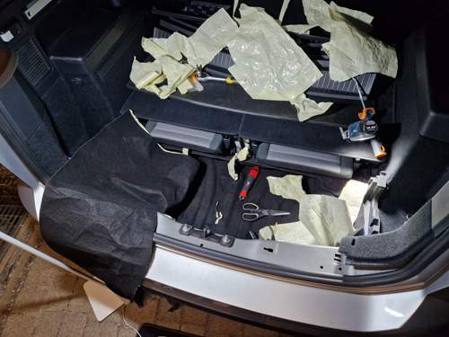

auf der Suche nach Stauraum bei meinem 7-sitzer habe ich den Styroporkörper und die "Pappe" darüber rausgeschmissen. Den entstandenen Stauraum fand ich sehr praktisch für Kleinkram, 6er Träger, kleine Kühltasche usw..
Weiß jemand wie ich am einfachsten eine Einlage für die Reserveradmulde bauen kann? Ich stelle mir sowas ähnliches wie die Seiten verkleidung vom Kofferraum vor. Beklebt mit Teppich.
Was mir jetzt so in den Kopf kam:
Glasfaser, Kunststoff heiß machen und in die Form drücken, festen Teppich reinlegen.
Vielleicht könnt ihr mir da weiter helfen.

ich würde mir lieber eine Einlage bauen die ich auch wieder raus bekomme.
Wie gesagt, am liebsten so eine Art beflockte Pappe wie die Kofferraumverkleidungen.
Habe vorhin mal beim Golf 7 geguckt. Der hat eine Einlage in der Mulde. Die passt aber leider nicht im Touran.
Vielleicht kann ich ja auch eine dünne Kunststoffplatte erwärmen und in Form bringen. Die fertige Form dann mit Teppich bekleben.

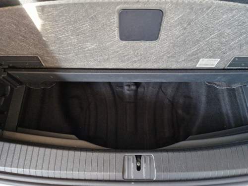

Nabend,
alles fertig. Letzten Endes konnte ich keine Verkleidung unter 200€ finden, also habe ich 4D Klebefilz genommen. Für etwa 30€ sieht das Ergebnis echt top aus. Wie gekauft😊
Aber es ist eine scheiß Arbeit. Das Filz ist sperrig und unter den beiden Sitzen kann man schlecht arbeiten.
Ladekantenschutz ist sehr praktisch bei der Arbeit😁
1000063646
1000063776
Boah, das sieht nach viel Arbeit und einem tollen Ergebnis aus.
Gratulation!
