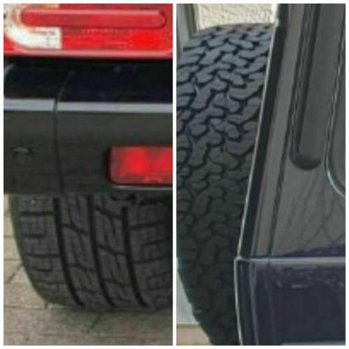

Ist der gleiche Reifen.
@tauro2000 schrieb am 04. Juli 2020 um 20:37:46 Uhr:
Stimmt, wie könnte ich nur so blind sein und glauben, die Profile sind die selben! Sorry für die ungläubigkeit meiner einer.
auf dem Bild war der 19 Zoll Strassenreifen montiert. Jetzt die 18 Zoll.

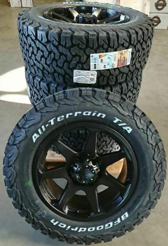

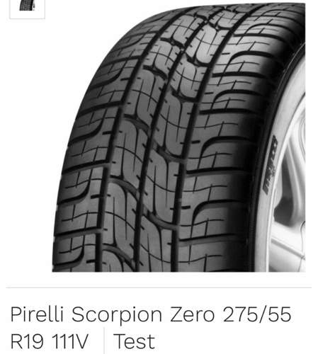

auf Deinem ersten Bild sind die „Pirelli Scorpion Zero“ auf den vier Reifen vorne und hinten montiert... und auf Dem Reserverad hast Du „BFG All-Terrain“ drauf. Das meint
@HamburgerJunge66
Zum Vergleich siehe Anhang 😉

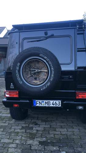

Mach die Magnethaken weg, die rosten mit der Zeit, verändern durch den Magnetismus die Lackfarbe und wenn sie unter Last verrutschen, zerkratzen sie den Lack. Nur so als kleiner Tip, da mir der Wagen nicht nach besonders viel Offroadreiserfahrung aussieht (sonst hättest Du, um die Hecktüre zu schonen, das Ersatzrad andersherum montiert) und Du den Pflegezustand bestimmt so erhalten möchtest.
Ist der Wagen ein "Reisetool", dann istst egal.
Warum schont die Art der Montage weniger die Hecktür?
Gruß Markus
@maxit88 schrieb am 08. Juli 2020 um 07:16:09 Uhr:
Das Gewicht hängt dichter am Fahrzeug, dadurch ist der Winkel der für Last auf die Tür überträgt, geringer. Gerade wenn man im Gelände unterwegs ist, "schwingt" das Reserverad so montiert werden mehr und belastet die Tür und Scharniere wesentlich mehr.
Eine Felge ist außen, durch die Fläche, schwer als innen. Deshalb montiert Mercedes (sowie alle anderen Geländewagen-Hersteller) serienmäßig immer "falsch" herum.
Schlag mal die Hecktür zu und schaue dir an, wie sich das Rad verhält.
Alles eine Frage der Physik.
Wer aber an der Eisdiele eine Schau haben möchte oder seine teure Felge posen muss der montiert mit der "hübschen" Seite nach außen.
