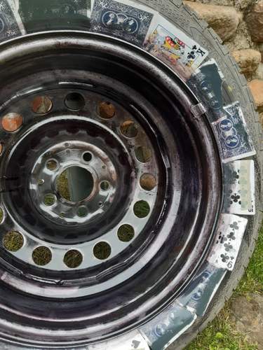

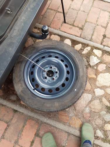

Hallo , hat jemand von euch schon mal nach sein Reserverad geschaut ? Ich war ja etwas entsetzt als ich vor 14 Tagen den Nachhausebringer mal vor geholt habe . Die Vorderseite war schön rostig aber die Innenseite sah schrecklich aus , leider habe ich keine Fotos davon gemacht . Ich habe dann alles geschliffen 2 mal mit Brunox Epoxy gestrichen 1mal mit Epoxy Grundierung gestrichen und noch 2 mal mit Kunstharzfarbe gestrichen . Ich hoffe das hält jetzt länger als 6 Jahre , der Farbhauch vom Felgenhersteller ist ja der blanke Witz . Der Reifen ist noch von 2019 also Original und der darf auch noch ein paar Jahre weiter schlafen 😴 .
Brunox Anstrich

Wie war der Seilmechanismus? War der leichtgängig oder gibts da auch Servicebedarf?
Die Winde funktioniert tadellos das Seil ist blank ohne Rostansätze , iritierend ist nur das rechtsrum drehend gelöst wird und linksrum drehend fest gezogen wird , Ich dachte erst das es vieleicht einmal überdreht war vom Vorbesitzer aber das ist nicht der Fall , es gibt da einen Anschlag über den man nicht drehen kann .
