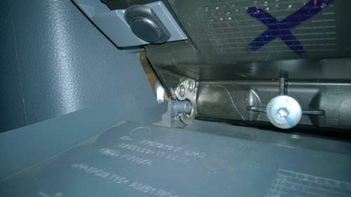

Ich hoffe, dass der Aufkleber dem motivierten Schrauber/Meister hilft, meine OBD-Klappe nicht zu schrotten...
Man sieht ihn von oben nicht.
Zusätzlich hab ich den Tip aus dem Forum aufgenommen und die Clips ein wenig zusammengebogen.
Die Klappe ging wirklich sehr schwer auf.

Wer das Pech hatte und den Schaden schon hat, kann sich, wenn er möchte, bei mir über PN melden. Vieleicht kann ich helfen

Ein genauer Vergleich seines Bildes 1 vom 12.d.M. mit diesem Bild hier zeigt, dass auf dem Bild hier ein Detail eines anderen Max' abgebildet ist!
Wp-20160224-004
Ah,hast du deine Klappe also auch wieder zum Halten gebracht 😁
(mit Hilfe von Focusmama)
Bravo!

Selbstredend mit Hilfe von Focusmama. Hoffentlich wurde ich da nicht schon wieder missverstanden. Sonst müsste ich auch die mir nicht von Ford angemessene Klappe zum Halten bringen...

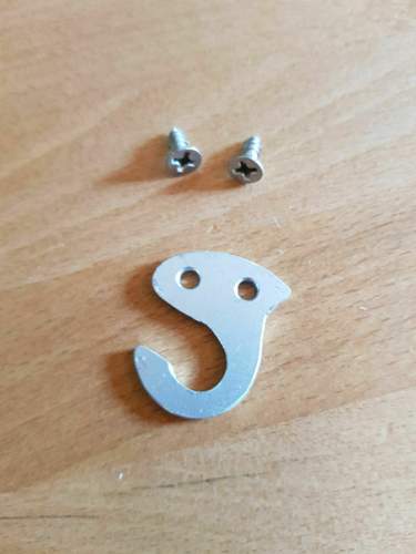

Gestern Abend hat mir ein Mitglied eine PN geschickt, ich glaube sei Name war afro xt. Sorry,hab sie leider ausversehen gelöscht. Deswegen Antworte ich jetzt auf diesem Weg, weil ich ihn auch mit der Suchfunktion nicht finde. Ich möchte mich für sein Angebot bedanken, die Teile durch seinen 3D-Drucker fertigen zu lassen. Allerdings sehe ich lieber das etwas durch meine Hände entsteht, so kann ich Ideen die mir beim arbeiten entstehen schneller umsetzen. Dauert was länger aber dann ist das eben so. Bin eben Handwerker mit Seele und freue mich über das Endprodukt.

das problem hatte ich 2011 auch nach dem Bosch an meinen Auto gearbeitet hatte. die Ausrede war, das die Klappe ja schon defekt gewesen war. das war das Letzte, also nur noch das Auto mit Übergabe protokoll ab gegeben,
und die Klappe habe ich damals wieder instand gesetzt. Fast so wie oben auf dem Bild. nur halt keine Offene Öse genommen.

Ich schau im laufe des Tages mal in den Tiefen meiner Garage, da ich fest der Meinung bin, noch so ein Teil zu haben. Würde mich dann via PN bei dir melden.
Focusmama

ich hatte mir aus dem Baumarkt einen Winkel Gekauft, alles passent gemacht, und dann verbaut. Meine ca keine 60 Minuten für die Rep. Mir gibt es ein Wunder , das es da och nichts gibt als Rep teil. mfg fritz
Doch gibt es ;-))
Ist nur nicht von Ford
