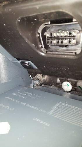

Wer hat das Problem auch,
Ich kann es leider nicht beweisen , da es schon einen Vorschaden an der OBD Klappe war.
Jetzt hat man den Scharnier den Rest gegeben . Was kann man da machen ?
Da es nur das Komplette Armaturenbrett gibt !! Ford die Tun was !!

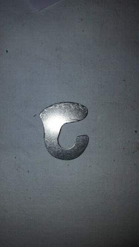

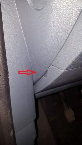

Ich hab mir aus einer Karosserie-Unterlegscheibe ein Ersatzteil angefertigt und eingebaut. Bei mir ist es mit kleinen Blechschrauben befestigt, man könnte es aber auch einkleben.
Dazu hab ich an der linken Seite der Klappe eine kleine Aussparrung eingearbeitet die man nur sieht wenn die Tür geöffnet ist.

Hier noch ein Foto von der Aussparrung in der Klappe

Hallo Focusmamma,
gute Idee, sauber umgesetzt!
Wann beginnt die Serienfertigung?
Danke! Das ist eine schöne Lösung zum Ersatz der abgebrochenen Führung!
Darf ich davon ausgehen, dass du - abgesehen von einem ehrlichen "Danke" - für den Nachbau keine wesentlichen Lizenzgebühren in Rechnung stellst?
