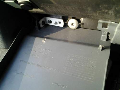

Wer hat das Problem auch,
Ich kann es leider nicht beweisen , da es schon einen Vorschaden an der OBD Klappe war.
Jetzt hat man den Scharnier den Rest gegeben . Was kann man da machen ?
Da es nur das Komplette Armaturenbrett gibt !! Ford die Tun was !!
mfg fritz

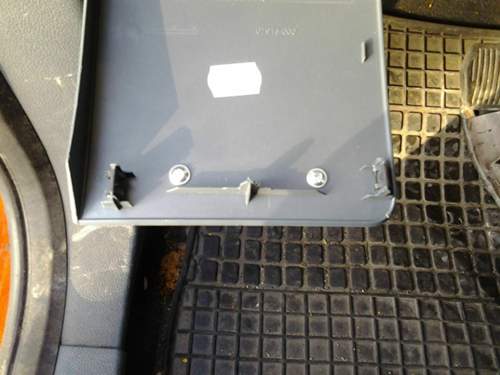

Bilder der OBD klappe nach rep.
So habe ich es behoben, schade um die 800 € in der Werkstatt.
Wurde mir bei Bosch in Ahlen beschädigt, nur ich hatte keinen zeugen , das es vor der Rep noch heile War.
Mfg

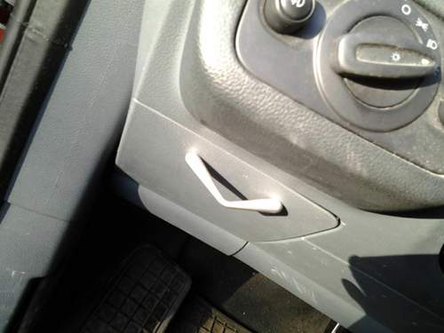

... hallo,
hab mal ein wenig an meinem Mäxchen rumgefeilt 🙂😛😉
mal schauen ob's hilft nachdem ich hier so viel Schauergeschichten gelesen hab 😰😎😉

Hallo knoet,
saubere Arbeit !! Sieht aus als wenn das so "serienstand" wäre.
Ich musste doch zwei mal schauen bis ich es gesehen habe.
Hast Du eine Handfeile genommen oder eine kleine Schleifmaschine?
Hallo Maxuser 😉
... naja alles ein wenig Handarbeit 😛
Klappe vorsichtig nach dem öffnen nach unten herausgedrückt ...
mit dem Cuttermesser vorsichtig "grob" mittig ausgearbeitet ...
mit einer Handrundfeile angepasst ....
mit Schleifpapier (ca. 120er) sauber angepasst ...
und zum Schluss mit Silikonfett die noch vorhandenen Schleifspuren etwas abgedeckt 🙂
hab natürlich deinen Tip mit den Schliessfedern beherzigt und diese ein wenig leichtgängiger gemacht 😛
noch etwas Silikonfett an die Drehachsen der Klappe vor dem wieder eindrücken und alles funktioniert wie es soll ......
