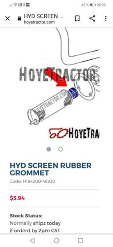

Kauf dir nen 20l Kanister 10w40 stou = ein Öl für motor und getriebe (+Hydraulik) der reicht.
Einmal Luft, ölfilter und dieselfilter wechseln, der für s hydrauliköl steckt im Getriebe, den kann man reinigen. Da muß ich schauen dass ich eine Zeichnung finde.
Ganz wichtig das lenkgetriebe unbedingt aufmachen und schauen ob genug Fett drin ist, hatte ich nicht gemacht, Folge war ein defekter kugelumlauf und defekte lenkstange, fast ein wirtschaftlicher totalschaden. Die Kontrolle ist mit Schrauberei verbunden, aber es lohnt sich.
Dann must du unter dem traktor auf fettnippelsuche gehen, diese ggf, tauschen. An allen wellendurchführungen (Pedale) solltest du welche finden.
Frostschutz ausspindeln.
Wenn du das alles machst, hat er mehr Pflege als die letzten 20 Jahre in Fernost bekommen.
Nach den ölständen schaue ich (fast) bei jedem Start.
Einmal im Jahr wird durch geschmiert und der luftfilter ausgeblasen.
Mein motoröl ist jetzt 5 Jahre drin bei den paar betriebsstunden würde es wohl noch ewig I. O. Sein (jedes Pkw motoröl wird mehr beansprucht) , aber in diesem Winter gibt's neues.
Da ist ein Foto vom Hydraulik filter, der sitzt in der Nähe der Achse (hinten), wenn das Öl draussen ist, kannst den ausbauen und reinigen, ist eine Art Haarsieb (bei mir Ym1500 aus Messing).
