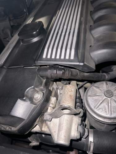

- Er schwitzt leicht bei der Ventildeckeldichtung, ist das noch im Rahmen oder sagt ihr, dass ich es machen sollte? (Fotos und Videos anbei)

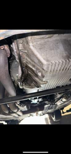

- Selbes Thema mit der Ölwannendichtung: noch im Rahmen oder tauschen? (Foto anbei)

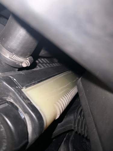

- Kühlwasserstand: Wieviel Kühlwasser sollte drinnen sein? Ich sehe keinen Min und Max Kennzeichnung, wie sieht es bei mir aus? Sollte ich nachfüllen oder nicht? Wieviel sollte denn drinnen sein? (Foto anbei)

-Schwitzende Dichtung sind ausgehärtet und bringen irgendwann Falschluft ins Spiel.
-Kein Bild von der Ölwannendichtung vorhanden. Oftmals denkt man es kommt von der Ölwanne, aber meistens verteilt sich das Öl durch den Fahrtwind überall. Alles sauber machen und beobachten. Ich würde eventuell einen Pleuellagerwechsel mit der Ölwannendichtung einplanen.
-Zum Kühlwasserstand:
https://www.bing.com/.../search?...
Wenn keine Markierung für "min" im kalten zustand vorhanden ist, dann mach einfach deine eigene. Man sieht am Wasserdeckel Laufspuren. Entweder war mal zu viel drin und es ist entwichen oder der Deckel ist defekt. Sauber machen und beobachten.

Der Ölfilterflansch suppt auch gerne. Hier auch kontrollieren. Dein KGE Anschluß an den Motor ist undicht. Vielleicht sitzt der nicht richtig oder ist defekt.

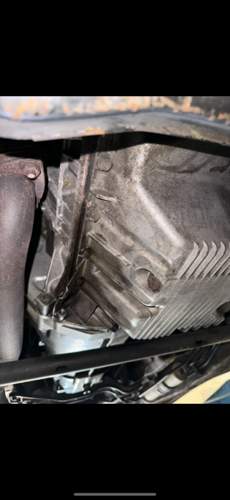

- mein Fehler. Anbei nun ein Foto der Ölwanne, deiner Meinung nach zu reparieren oder kann kann man so weiterfahren?
Hintergedanke: will reparieren, was zu reparieren gehört, nicht „vorsorglich“ was machen.
Mein KGE Anschluß ist undicht, heisst ein Neuer muss her? Würde man das merken, wenn der defekt ist? Fahrzeug fährt ganz normal.
Muss ein neuer Anschluss her? Neu einsetzen? Oder ist da eine Dichtung? Kenne mich da null aus

Anhand der Bilder würde ich noch keine Dichtung tauschen. Erstmal mit Bremsenreiniger den Ölfilm abwaschen und weiter beobachten
Die Ölfiltergehäusedichtung ist sehr oft für Öl an der Ölwanne verantwortlich. Das läuft runter und wird oft falsch als defekte Ölwannendichtung diagnostiziert.

So wie ich das sehe hast du das Auto neu gekauft? Selten so eine saubere Ölwanne gesehen. Normallerweise müsste diese pechschwarz sein. Da wurde kräftig sauber gemacht. Auch hinter der Ölwanne sieht man schon Öl runter laufen. Hier müsste man gucken, ob es von der Ventildeckeldichtung kommt hinter Motor. Was ich nicht verstehe wozu warten?! Wegen 20€ Dichtung.

Das was du da sagst ergibt so keinen Sinn.
Wer hat gesagt das es nicht die Wannendichtung ist, wer hat gesagt das es nur die VDD ist?
Du musst den Motor sauber machen und eruieren woher das Öl kommt und das dann das Problem beseitigen.
