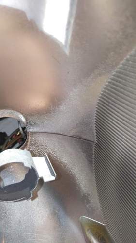

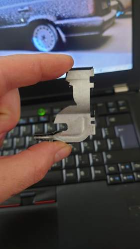

Bei einem meiner knapp 8 Jahre alten Hella Scheinwerfer ist der Ring, der die eine H7 Lampe umgibt, abgefallen und liegt vor der Streuscheibe (siehe Fotos).
Meine Fragen: Kann ich den Ring wieder befestigen oder ist der abgebrochen und der Scheinwerfer jetzt unbrauchbar? Falls ich einen neuen kaufen muss: Tausche ich besser beide Scheinwerfer aus oder ist es bei 8 Jahren noch ok nur einen zu tauschen?

Ist es denn das Teil, was tdi14 auf S. 1 abgelichtet hat ?
Hab leider hier keinen Standard-SW mehr liegen um nachzusehen.
Versuch's doch mal selbst: "Eben mal schnell raus", die Klamern am Glas abhebeln und du siehst direkt auf's Innenleben.
Scheint als wenn das nur gesteckt/geklemmt ist. Versuch macht kluch !
Man kann auch mit etwas Geduld den Reflektor aushängen (Stellmotor erst raus, dann baumelt der schon)
Und nicht mit die Fettfingers drauf rumgrabbeln und rumwienern ! Sonst wird das schlagartig GELB.
(Sieht man auf den Bildern auch schon, Bedampfung quasi nicht mehr da / blind)

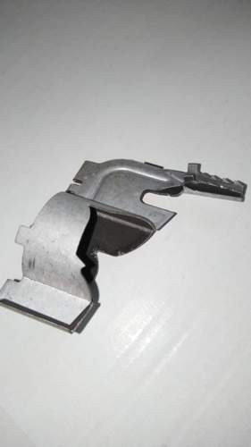

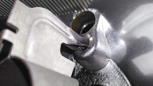

So. Die abgefallene Kappe haben wir nicht wieder vernünftig fest bekommen. Die wackelte nur rum, wenn sie in das dafür vorgesehene Loch gesteckt wurde. Außerdem war unklar wie weit sie reingesteckt werden muss. Ja sicher, man hätte den anderen Scheinwerfer auch öffnen können und dort nachschauen und und. Das war mir dann zuviel Gebastel. Auch weil nicht klar gewesen ist wie die Kappe langfristig vernünftig befestigt werden kann ohne dabei den Reflektor zu beschädigen. An dem Ding scheint auch was verbogen zu sein.
Wir haben einen neuen Scheinwerfer von TYC eingebaut. Bei dem ist die Ausleuchtung wie zu erwarten nicht so gut (siehe Foto) Links = Hella 8 Jahre alt. Rechts = TYC neu.
Ich warte aktuell auf ein Angebot von einer Firma die Scheinwerfer repariert um den Hella Scheinwerfer zu reparieren. Mal sehen wie das weitergeht.

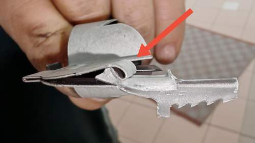

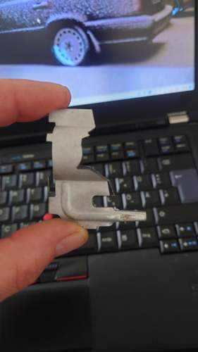

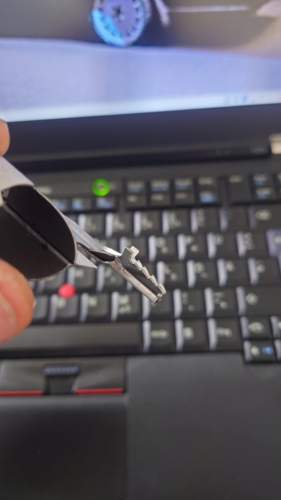

Auweia, verbogen und aufgerollt? Total zerstört. Mit dem Grobmotoriker der das dort einbauen sollte, würde ich gerne mal n Bier trinken gehen 😂 Die Qualitätskontrolle hatte glaube auch nen entspannten Tag. Das hält so niemals und klappert wahrscheinlich da auch schon 8 Jahre so Rum. Also Sachen gibt's...
Mach da nicht so ein Gewese, das Ding ist nur gesteckt und sieht eigentlich so aus. (Fotos)
Wenn du möchtest schicke ich es Dir, du baust alles wieder zusammen und das Thema hat sich erledigt.
Edit: hier gibt's ja plötzlich schon Fotos von dem Teil. Hatte ich gar noch nicht gesehen. Sorry
