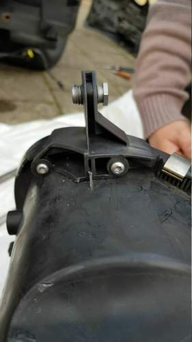

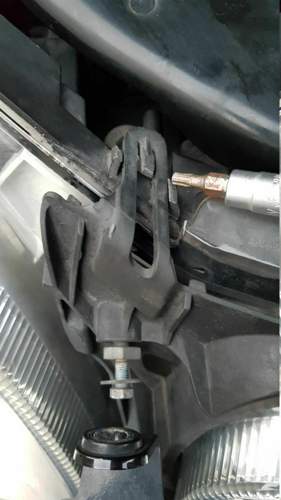

Auch wenn das Thema älter ist, habe ich das erst vor ein paar Tagen gemacht und möchte für zukünftige interessierte paar Fotos bereitstellen.
Hatte nach einem Unfall selbst nach Erklärungen gesucht.

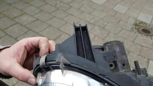

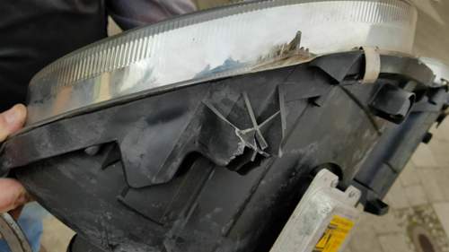

Wie andere User schon erwähnt haben, müssen die kaputten Halter abgesägt werden, anschl verwendet man die zwei Bohrungen pro Halter, welche auf den original Scheinwerfern schon vorhanden sind. An diese wird das Reparaturset angeschraubt.
Habe Original Teilt mit drei Haltern von MB für c.a. 40 Euro gekauft. Bei mir waren alle drei Halter des rechten SW gebrochen.
Dafür haben wir den Stoßfänger und rechten SW komplett abgeschraubt. Der untere Halter hat bisschen mehr Zeit in Anspruch genommen, aber war nicht dramatisch. Insgesamt brauchten wir c.a. 2,5 Stunden mit aufbocken, Kaffee trinken und zusammenbau usw.

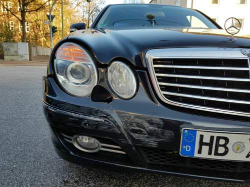

@Master of Disaster Die Halterungen sind ja Sollbruchstellen. Wie kam es dazu dass gleich alle drei bei dir brachen?
Nach meinem Miniunfall sind auch alle 6 abgebrochen. Du brauchst nur einen leichten Aufprall gegen die Stoßstange vorne und die Dinger sind hin.

Bin mit der vorderen rechten Seite, mit ca 20 bis 25 kmh gegen einen Audi A6 Kombi hinten rechte Tür/ Hinter Achse gefahren.
Unfall
Auf dem Scheinwerfer ist der kleine Halter für die Stoßstangenhalterung/ Befestigung auch gebrochen, werde gleich versuchen den auszumessen-->konstruieren und mit dem 3D Drucker nachzubauen und anzukleben. Der Halter muss nichts tragen, sondern nur die Befestigung der Stoßstange ran drücken... werde berichten...
War gestern bei MB Teile kaufen, hab mich erkundigt ob es dafür auch einen Rep-Satz gibt (weil auf der Rückseite des SW auch eine Bohrung gibt, welche leer ist und bestimmt einen Grund hat), leider hat der Freundliche dazu nichts gefunden.
