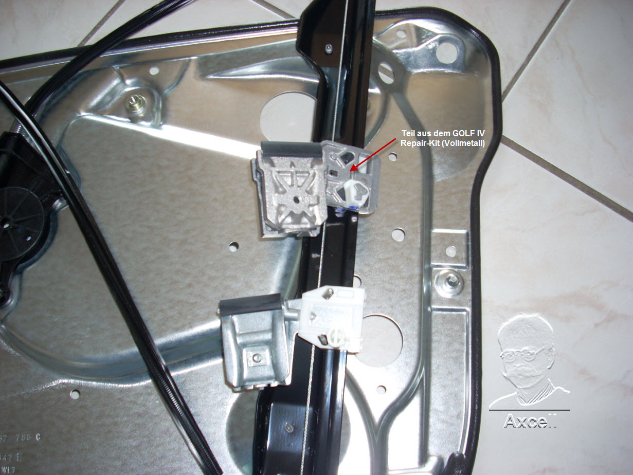

Hi @all,
so nachdem es meinen Golf also nun auch erwischt hat und mein Fenster vorne rechts runtergefallen ist bin zum freundlichen und fragte nach ob ich das defekte weisse Plastikteil einzeln bekomme. ( Kulanz ist bei meinem TDI auch nicht mehr drin , Bj 1998 und 358500 km ) Antwort: Nein wir haben da nur ein Reparaturset ( für 35,- € ) Sehe aber nicht ein VW für seine Fehlkonstruktion auch noch mit Geld für einen Reparatursatz zu belohnen. Jetzt meine Frage: hat jemand eine Ahnung ob man dieses weisse Plastikteil irgendwo anders noch auftreiben kann ?? Ist dieser Fensterheber noch irgendwie in einem anderen Fahrzeug verbaut: Skoda, Seat usw... ???

So, leutz ich hab mich schlau gemacht und auch schon eingekauft. Beim 4er Golf passen die Aufnahmen (Führungsstück) vom Skoda Oktavia. Vorne links und hinten rechts Teilenummer 1U0837583 sowie hinten links und vorne rechts die Teilenummer 1U0837584. Das Stück kostet 3,78€. Ist zwar wieder aus weißem Pöastik ist aber fast genauso lange haltbar wie die Metallischen Rep.-Sätze von VW die mittlerweile beim 2.Türer 45€ das Stück kosten. Ich hab die Dinger gestern verbaut und es funzt wie beim Neuwagen. Außerdem hab ich auf der Fahrerseite einen neuen metallischen Halter augebaut, welcher gebrochen war. Ist halt nur billigster Spritzguss. Hoffe ich konnte Euch helfen. Gruß vom VW-Schraubenden Opelfahrer.

Also wenn der metallerne Rep-Satz bricht, deutet das m. E. auf einen Montagefehler hin.
Voraussetzung für Langlebigkeit ist:
  • Zentrische, leichtläufige Fensterführung
  • Gleichmäßiges Anziehen der Schrauben der Scheibenhalter
Die Scheibe darf nicht die Chance haben, sich zu verkanten. 😉
Gruß Axcell

Fakt ist, der Halter ist nach deinen Angaben gebrochen. Der bricht aber nicht von alleine oder? 😕
Verkantungen entstehen durch z. B.:
  • nicht mittiges Ausrichten der Scheibe
  • nicht gleichmäßiges Anziehen der Schrauben der Scheibenhalter
  • Verwendung von alten Seilführungen, die mitunter bereits beschädigt sind.
Ich halte es für absolut legitim, auf die Möglichkeit eines Montagefehlers hinzuweisen, wenn der metallerne Rep-Satz bricht. Ich habe diesen nicht behauptet. Das ist schon ein Unterschied.
Ein Bild wäre außerdem echt hilfreich. Hab noch keins von einem gebrochenen, metallernen Rep-Satz gesehen.
