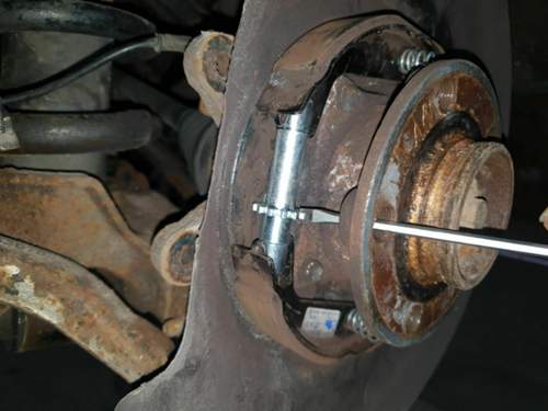

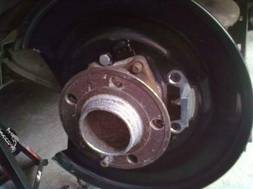

Hallo Bandito69,
nach dem Kauf meines V70II Bi-Fuel, Bj. 2002, gönnte ich ihm einen neuen Satz Sommerreifen. Die Alten waren aber auch fällig! Der Monteur setzte den Wagen rückwärts aus der Halle und zog abrupt die Handbremse, weil er wohl bei der Montage bemerkt hatte, dass das Rad nicht ganz frei lief.........
Es knallte und schepperte und danach ließ sich der Wagen nur noch mit viel Trickserei wieder in die Halle schieben und auf die Hebebühne bugsieren. Ergebnis: Der Halteblock war doch tatsächlich schon einmal früher weggebrochen, senkrecht durchbohrt mit 2 lächerlichen 3 mm Schräubchen auf dem Guß Radträger verschraubt worden - und natürlich bei der Prozedur weggerissen worden😕! Also alle Teile abmontiert und ohne Handbremse weitergefahren.
Der Besuch bei meinem Freundlichen ergab mit ca. 950 Euro erwartungsgemäß nichts Erfreuliches. Er war nur überrascht, dass ich das nicht reparieren lassen wollte! Danach studierte ich die bekannten Berichte hier im Talk und suchte Alternativen. Also habe ich mir ganau diesen Reparatursatz und alle übrigen Teile der Handbremse (für beide Seiten) von Skandix besorgt und an einem Samstag Vormittag auf einer gemieteten Bühne montiert. Auf der rechten Seite war der Halteblock noch i.O. Alles andere wurde getauscht und links mitsamt des Spritzbleches, was auch lediert worden war, der Reparatursatz nach der Anleitung verbaut. Die Reste des alten Blockes sauber weggeflext und die Verschraubung in den vorhandenen Gewindebohrungen vorgenommen. Natürlich wurden die Stahlschrauben sehr fest (Gefühl!) angezogen. Die Handbremse funktionierte und funktioniert danach tadellos - und was soll ich sagen, im Mai d.J., also fast 2 Jahre später war DEKRA beim Freundlichen und der hat mit positivem Ergebnis getestet😁!
Also, allen Unkenrufen hier z.T. zum Trotz habe ich bis heute keine Probleme mit diesem Reparatursatz. Ich hatte allerdings auch keinen Schaden am Radträger, der im Übrigen beim Reparaturumfang beim 🙂 gleich im Wert von rd. 600 Euro ausgetauscht werden muß, weil ja dieser Aluminium Halteblock mit dem Guß fest verbunden ist. Von der "einfachen" Reparatur will VOLVO natürlich nichts wissen - warum wohl😉?
Zum Besten will ich noch geben, dass dieser Reparatursatz im gleichen Aufbau wohl ursprünglich in Schweden auf dem Markt kam - vielleicht, weil die Schweden die Handbremse dort öfter benutzen als wir hier in Deutschland und deshalb dort diese Schäden häufiger waren!
Das wirklich leichte Hin und Her nach dem Anziehen der Bremse ist scheinbar normal.
Uwe
Nach der Montage des Reparatursatzes
Vor der Montage des Bremssattels

Ein kleiner aber wichtiger Tip zum Einbau:
Beim Abschneiden des Alublocks vom Radträger NICHT SOFORT ALLES abschneiden sondern einige Millimeter Alu stehen lassen!
Wenn ihr den Block plan zum Radträger abschneidet ergibt sich zwischen dem neuen Gegenlager und dem Radträger ein kleiner Luftspalt - so wie bei mir :-(
Dieser hat zur Folge, dass sich das Gegenlager bei Belastung (Zug der Handbremse) nicht nach unten abstützen kann und sich verbiegt. Wenn das Fzg steht und ihr zieht die Handbremse kein Problem. Nur wenn sich der Elch noch bewegt ist das schlecht.
Bei mir hat es dadurch den Nippel vom Bremssseil abgerissen, sowie den Verstellmechanismus verbogen und die Öse vom Bremsblech ausgerissen. Plöd gelaufen :-(
Hallo Speedwarrior,
ich kann mich nicht daran erinnern irgendetwas abgeschnitten zu haben.
Ganz einfach das Flacheisen mit den Nuten durch den Schwellkörper (Spindel mit beidseitig ausfahrenden Teilen) ersetzen.
Damit sich das Ganze nicht mit der Trommel verdreht, braucht es ja weiterhin ein Widerlager.
LG, Ernesto
