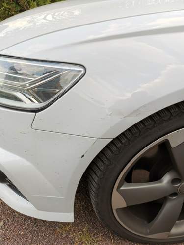

Folgender Sachverhalt: Freitag oder Samstag nach dem Einkaufen zum Auto gekommen. Kurz geschaut und siehe da. Lackabplatzer an der Stoßstange und ne Beule am Kotflügel. Kein Zettel am Auto, keine Polizei da, also Fahrerflucht.
Was meint Ihr? Reparatur per Smartrepair möglich? Jemand Erfahrung damit und weiß, was es ca. kosten könnte? Meine Versicherung will ich vorerst nicht bemühen. Anbei die Bilder.
Also mein Smart Repair des Vertrauens würde das bestimmt gut machen. Deutlich unter 500€.
Lass Dir ein Angebot machen.

Und die Beule am knick des Kotflügels bekommt man wieder hin?
Wenn die nicht zu heftig ist (auf den Bildern wegen dem Weiß schlecht zu sehen), kann man sie von aussen mit einem Zieher (die Passstück werden dabei mit Heißkleber aufgeklebt. Würde also sogar auf gesundem Lack gehen) rausziehen. Ist es schon zu scharfkantig "geknickt" kann man von innen (Radhausschale muß raus) mit einem Peenhammer einiges machen.
Angebote liegen bei 400€ und 450€. Werde aber noch nen drittes Angebot einholen.
Stoßstange funktioniert wohl per Smartrepair, der Kotflügel muss aber leicht gespachtelt werden und "großflächig lackiert werden.
Der V6T Schriftzug muss dafür auch ab, sagten beiden Lackierer.
