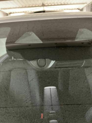

Bei mir fallen immer wieder die Assitenzsysteme aus. Es steht dann immer im Display Kamerasicht reduziert. War schon mehrfach in der Werkstatt. Hat aber nie geholfen. Dumme Frage: schaut mal auf dem Bild was ich beigefügt habe. Ist das normal das unten keine Kamera ist sondern nur ein Sensor?!?
Kamera
@cb1404
Bild gibt es keines.
Ich vermute aber du hast nur eine Monokamera, dann bleibt 1 Schacht leer.
Die 2 Kameraschächte sind nebeneinander angeordnet.
Es gibt sonst je nach Ausstattung nur noch den Regen-Lichtsensor und die Augmented Reality Kamera.
Wenn du hier im Forum liest, kann es Probleme mit Kondenswasser oder Luftfeuchtigkeit geben, die zu solchen Problemen bzw. zu solchen Meldungen führen können.
Da drauf würde ich mal die Werkstatt mal ansprechen, da diesen Problem auch bei Mercedes bekannt ist.
Es hilft oft die Defrost Funktion (gibt ne Taste dafür) der Klimaanlage zu aktivieren.
Der Beschlag in der Kamerabox verschwindet recht schnell.

Sorry. Habe das Bild jetzt hochgeladen. Ich meine die untere „Kamera“.

@cb1404 schrieb am 2. Januar 2021 um 15:14:50 Uhr:
Der Blindstopfen ist ausstattungsabhängig. Es gibt auch Varianten, wo oben statt 2 nur eine Kamera verbaut ist. Ist der reduzierten Varianten der Windschutzscheibe geschuldet, ebenso den ganzen innen verbauten Verkleidungen. Hätte man für jede Variante an Kameras extra eigene Scheiben bzw Verkleidungen, gäbe es eine Unmenge an Varianten,was sich in den Preisen bzw der Rendite negativ bemerkbar machen würde.
@smarty874 schrieb am 2. Januar 2021 um 16:31:35 Uhr:
Bei welchen Ausstattungsvarianten ist anstelle des Blindstopfens denn eine weitere Kamera verbaut? Also oben die beiden und dann drunter eine Dritte?
Die 3. Kamera kommt mit "Augmented Reality"-
