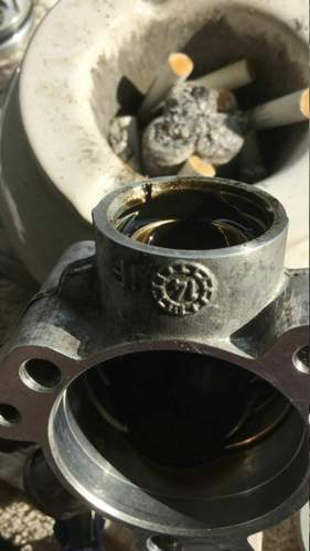

Hallo zusammen. Habe auch das leidige Problem. Vor einem Jahr hat sich meine HD Pumpe verabschiedet im Urlaub. Hab mir kostengünstig eine gebrauchte bei Ebay organisiert. Danach war das AGR Ventil im Eimer und ich habe die Blindkappe eingebaut mit der nötigen Rausprogrammierung. Jetzt fing er wieder an nach einem Ruck in den Notlauf zu gehen. Fehlerspeicher sagte, Sensor wäre kaputt. Also neuer rein. Keine Änderung. Jetzt zeigt er mir Druckregler und HD Pumpe an. Habe gestern den Druclregler ausgebaut. Bewegr man ihn klackert er und sauber ist er auch. Jetzt hab ich die HD Pumpe in Verdacht. Soweit so gut. Das auseinander nehmen ist soweit kein Problem nur wie bekomme ich den splintring ab und welches öl sollte ich zum befüllen nutzen? Wäre dankbar für Antworten.

Na denn Ring bekommst du einfach raus ohne groß zu spielen, Mann nehme einen dremel oder vergleichbares Werkzeug und einen 1 mm Bohrer und bohrt vorsichtig vom Rand oben in Richtung des Rings siehe Foto, wenn man auf dem Ring ist merkt man dies da dieser aus stahl ist und geht dann mit einer Ahle in diesen kleinen Schlitz und hebelt diesen heraus
Das Öl bekommst du so rein, schau dir die Videos an welche ich eingestellt habe im YouTube die links sind auf den Seiten hier davor als Öl kannst du jedes synthetische Motoröl verwenden, die viskosität wäre am besten so hoch wie möglich, ich verwende 10w60 wegen der Temperaturreserve nach oben
Hat die Pumpe Ölverlust welcher von außen sichtbar ist an der Kappe evtl?
Bild hab ich vergessen
