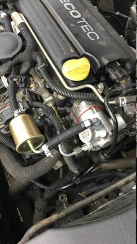

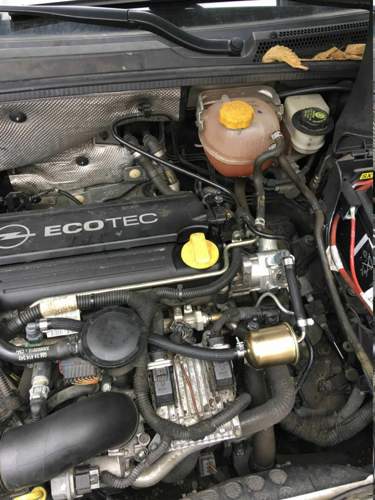

der Einbau der Renaultpumpe ist abgeschlossen. Die Probleme (dreht nur bis maximal 3500 und geht dann auf Notlauf mit Schraubenschlüssel) kamen definitiv von der Pumpe.
Zum Einbau ein paar Hinweise, die hoffentlich dem ein oder anderem helfen:
Das schwierigste ist es das Röhrchen zu biegen. Es geht am einfachsten wenn man es um Werkzeug an Ort und Stelle herumbiegt. (Siehe Fotos)
Setzt man die Dichtung der alten Pumpe auf die neue greift der Sechskant nur ein paar Millimeter. Bessere Lösung: Dichtmasse nehmen zum Abdichten und die originalen Schrauben verwenden, nicht die beigelegten.
Den zusätzlichen Benzinfilter könnte man sicherlich weglassen wenn man die neuen Kupplungsstücke auf den alten Schlauch steckt. In meinem Fall wurde der zusätzliche Filter verbaut, ist jedoch natürlich ein zusätzliches Teil im System, welches defekt gehen kann.
Bisher bin ich äußerst zufrieden, sollte später irgendein Fehler auftauchen schreibe ich das hier rein.

Sieht gut aus die Lösung, gerne mehr Details zum Einbau mitteilen 😉
Passt alles "Plug and Play" bis auf das zu biegende Röhrchen und das Problem mit der alten Dichtung?

Ja, passt soweit alles ganz gut. Hier noch eine kurze Anleitung aus dem Gedächtnis heraus:
1. Batterie ab
2. Rohr abdrehen (Vorsicht, Sprit kommt raus) - 17er Maulschlüssel
3. Schlauch von der Pumpe ab (nach einiger Zeit kommt hier auch Sprit raus, warum weiß ich nicht, ist aber bisher bei jedem Pumpenwechsel passiert obwohl die Batterie ab war)
4. Die drei Schrauben von der Pumpe abmachen und beiseite legen (braucht man später noch) - Torxnuss E12
5. Pumpe samt Dichtung entfernen
6. Die neue Pumpe mit Dichtmasse für Ölwannen beschmieren und aufsetzten.
7. Die Pumpe festmachen. Dazu die originalen Schrauben nehmen, die aus dem Set ignorieren.
8. Den neuen Filter an die Schläuche aus dem Set machen und die Schellen festziehen (sind mit dabei) und beide Enden aufstecken
9. Das Röhrchen zurechtbiegen. Das ist echt der kniffligste Teil. Am besten geht es wirklich wenn man das Röhrchen an Ort und Stelle lässt und es um Werkzeug herum biegt. Insgesamt muss es um circa 2 Zentimeter gebogen werden und der Winkel muss angepasst werden. Ich hatte dabei nie den Eindruck dass ich das Röhrchen zerbreche oder sonstwie beschädige, es ist recht steif und bleibt auch gut in Form. Ist aber alles in allem eine echte Geduldsprobe.
10. Das Röhrchen mit der Überwurfmutter an der neuen Pumpe festziehen.
12. Batterie wieder dran und Motor anmachen. Dauert gefühlt eine Ewigkeit bis endlich Sprit ankommt und der Hobel angeht
(13.) Der Filter sitzt im Motorraum recht nahe an einer Metallhalterung und könnte sich auf Dauer bei Vibration an dieser aufscheuern. Am besten noch mit irgendwas umwickeln um das zu verhindern. Das habe ich bisher aber auch noch nicht gemacht.
Gute Fahrt!
