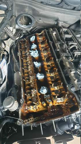

Ich hab das ganze dieses Jahr an meinem Winter E39 gemacht. Hab die Kiste günstig bekommen, der Vorbesitzer hat ihn weggeben, weil er die gleichen Symptome hatte, die du beschreibst und weil er auch so ein Wucher Angebot von der Werkstatt bekommen hat. 😁 Vorher hatte die Werkstatt schon fleißig Teiletausch betrieben und schon neue Zündspulen und neue Lambdasonden eingebaut und einen Ölwechsel auf dünneres Öl probiert, natürlich ohne Erfolg, aber berechnet haben sies ihm trotzdem. 🙄 Abgesehen davon, dass die Werkstatt einige brutale Falschluftquellen übersehen hat (Risse in den Ansaugschläuchen, kaputte Stopfen auf der Ansaugbrücke und der Unterdruckschlauch vom Benzindruckregler war abgerissen). Wie der Motor überhaupt noch gelaufen ist, keine Ahnung.
Zum Fehlerbild, was nach Beseitigung der Falschluft geblieben war: Laufleistung 243.000km und bei jedem Kaltstart brutalste Laufunruhe auf 4 von 6 Zylindern, laut INPA voll im roten Bereich bis zur Zylinderabschaltung. Der Motor ließ sich nur am Laufen halten, wenn man Gas gegeben hat. Sobald die Wassertemperatur aus dem blauen Bereich der Anzeige raus war, ging die Laufunruhe zurück und bei Betriebstemperatur lief der Motor seidenweich, als wäre nichts gewesen. Ursache dafür ist relativ klar: Die Hydros klemmen in der "warm" Position fest und somit passt das Ventilspiel bei kaltem Motor überhaupt nicht, weshalb die Ventile nicht richtig öffnen und schließen und dadurch hat er Verbrennungsaussetzer. Das ist meiner Meinung nach dadurch bedingt, dass sich die kleinen Bohrungen in den Hydros zusetzen und dadurch kein korrekter Öldruck mehr aufgebaut wird. Einen klemmenden Hydrostößel kriegst du auch mit dünnem Öl, Motorspülung oder Additiven nicht wieder gängig.

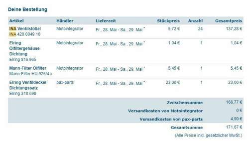

Zur Reparatur der Hydros: Teilekosten waren 137€ für 24 Hydrostößel (von INA, Erstausrüsterqualität) und 23€ für eine neue Ventildeckeldichtung, siehe Teilerechnung von Daparto. Ölfiltergehäusedichtung und Ölwechsel hab ich gleich auch noch mitgemacht, deswegen stehen die Dichtung und der Ölfilter noch mit drauf. Das Einstellwerkzeug für die Steuerzeiten hab ich mir von einem Bekannten gegen eine kleine Spende geliehen. VANOS Ringe hab ich bei der Gelegenheit auch gewechselt.
Ich bin zwar gelernter Mechaniker, aber auch kein KFZ-Mechaniker. Demzufolge war so ein Eingriff an einem 24V mit 2 Nockenwellen und VANOS für mich auch eine Premiere, aber wenn man es alles nach Anleitung macht und die Dinge die man ausbaut ordentlich sortiert, kann eigentlich nichts schiefgehen. Waren in meinem Fall 2 Tage Arbeit, allerdings nur weil ich beim Zerlegen festgestellt hab, dass die obere Gleitschiene der Sekundärkette (Kunststoff) in der Mitte einen Riss hatte und auseinander gebrochen war. Die musste ich dann beim Stahlgruber noch neu bestellen und konnte es daher nicht mehr am gleichen Tag zusammenbauen, weil sie erst am nächsten Tag da war. Sonst hätte ichs an einem Tag geschafft. Mit neuen Hydros läuft der Motor auch beim Kaltstart seidenweich.

Mich wundert es gerade, dass die Ina-Stößel günstiger sind als diverse andere Marken …
@citrate schrieb am 28. Oktober 2021 um 08:24:31 Uhr:

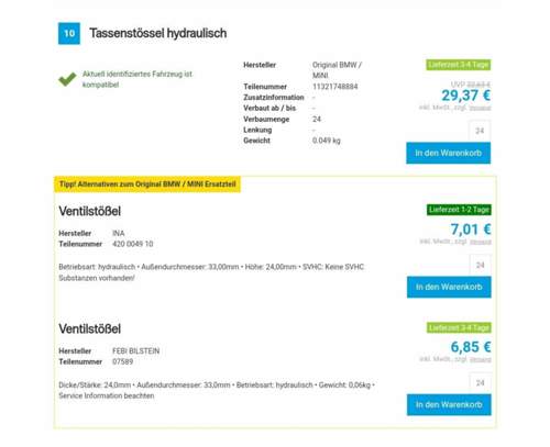

Meines Wissens nach verbaut Christoph auch die von INA. Die sind qualitativ auch top, ein Bekannter von mir ist Meister bei BMW und der sagt auch dass er die schon mehrfach eingebaut hat und es nie Probleme damit gab.

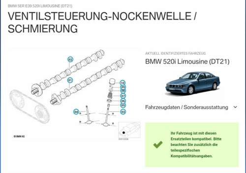

Hab grad nochmal im BMW ETK geschaut, Leebmann24 führt die INA Hydrostößel auch als Alternative zum Originalteil. 7€ im Vergleich zu knapp 30€ sind schon ne Ansage. Bei denen für 30€ stehen halt die teuren 3 Buchstaben auf dem Karton, aber am Ende ists wahrscheinlich sogar das gleiche Teil. 😁 720€ für 24 Hydrostößel sind dann schon ne Hausnunmer. Ich hab sie wie gesagt über Daparto bestellt und da war Motointegrator der günstigste Anbieter.
Die Hydros von Febi wären sogar noch ein bisschen günstiger.
