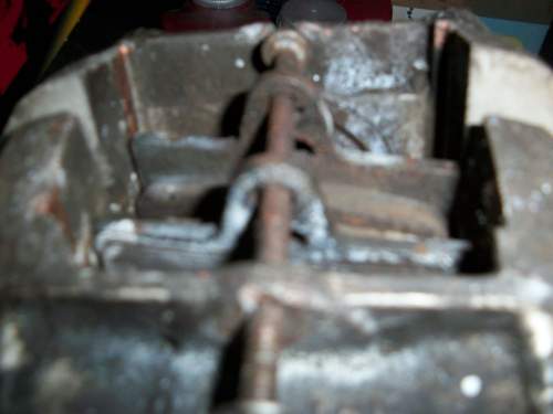

Doch.hat er auch,denn ich habe die Bremssättel des C5III an meinen C5II dran.Sie sind identisch,bis auf des Deckblech des Schachtes.Der ist beim C5II aus Blech,dadurch kommt es auch zur verrottung der Aluführung wo die Führungsschraube der Klötzer durch geht.Beim C5III ist dieses Blech ebenfalls aus Alu und die Verrotung entfällt an dieser Stelle.Das ist auch der Grund das die Klötzer und Scheiben Schief ablaufen,weil die Klötzer keine Führung mehr haben.
Das die Sättel direkt am Träger verrotten hat dann die Auswirkung das sie einfach lose sind und verkanten.Was dann passiert,kann man sich vvVorstellen.
Übrigens ist das nur bei Citroen,bei Peugeot nicht,die sind alle aus Stahl,die Sättel.
https://i.ebayimg.com/images/g/~P8AAOSw5ShZzIXl/s-l1600.jpg
hier sieht man deutlich dieses Deckblech aus Alu und die Führungsschraube.Ist das Blech aus Blech,verrotet die Sattelführung über die Jahre und es kommt dann dazu das die Citroenwerkstatt pro Sattel 326€ aufruft und noch den Einbau...

Aber deine neuen Bremssättel sind aus Alu?Das ist ha das blöde.
Also ich hab ja den Vorgänger,den IIer C5 von Bj. 2005.Das Bild ist der Sattel den ich habe,und der kostet bei Citroen über 300€.Ich hab für beide 126 bezahlt für Original Citroen.Frag mich bitte nicht wie das geht,ist mir auch ein Rätsel.Gemacht hab ich es auch genau wie du,Selbsthilfewerkstatt mit Hebebühne (Werkzeug hab ich mein Eigenes),Bremsflüssigkeit selbverständlich,sonst hätte mich der Meister da nicht weg gelassen.Aber ich bin schon über 6 Jahre da und es macht auch Spaß da,nette Jungs und attraktive Chefin.
Das Blech,ich meinte das Abdeckblech über den Klötzern.Das war bei den alten aus Blech und jetzt aus Alu.Dadurch kommt es nicht mehr zur Zersetzung.,außer da wo der Sattel angeschraubt ist...aber ich habe Antiquitschpaste dazwischen,da kommt keine Feuchtigkeit mehr ran und es sollte lange Ruhe sein.
Die Bilder (schlechte Qualität),das sind die alten ausgebauten.
100-1094
100-1095
100-1096
Meine sind aus Stahl.
Die Bilder sind tatsächlich sehr schlecht und ich kann kaum etwas erkennen, aus meiner Sicht sind es aber völlig andere Teile!
