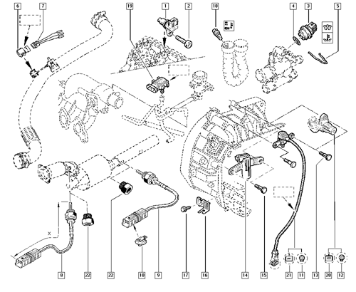

hallo Freunde, ich habe ein Problem. Mein Auto ist ne Zeitlauf schlecht angesprungen und mit der Zeit wurde es immerschlimmer und jetzt geht nichts mehr. Der Anlasser ist kraftvoll und die Batterie ist auch gut aber er startet nicht. Der Wagen wurde ausgelesen und da stand das, dass steuergerät glühzeit defekt sei also habe ich es bestellt ausgetauscht und die Glühkerzen auch gleich aber es passiert trotzdem nichts. Jetzt habe ich gelesen das es sein kann das es der OT-Geber ist bzw. Sein kann. So jetzt wollte ich fragen ob mir jemand genau sagen kann wo der ist im Internet finde ich es nicht genau zu meinem Auto also es ist ein Renault scenic 2 Bj. 2004 1.9 dci. Danke schonmal im Voraus

Ach - deine Frage war ja eigentlich WO der ist 😁 😁 😁
Vielleicht hilft dir dieses Schema etwas. NR 12 wäre der OT-Geber. Ich schau noch in der Renault Dialogys Software nach ob ich genaueres dazu finde - eventuell sogar eine genaue Aus- und Einbauanleitung.

Leute kann mir bitte jemand helfen?! Wie man oben sieht habe ich nach dem ot gebe gesucht so jetzt war ich in Werkstatt wir haben den ot Fever ausgebaut gereinigt eingebaut und Auto will nicht starten so agr Ventil auch ausgebaut gesäubert und trotzdem startet er nicht der Mechaniker weis selber nicht mehr weiter Glühkerzen haben wir auch gewechselt was kann es sein hatte jemand schonmal so ein Problem ?

Hast du ein 5 oder 6 Gang Getriebe?
Ich denke das dein OT-Geber durch den ausbau und durch das Reinigen zerstört wurde.
Also bevor du weiter suchst empfehle ich einen neuen Originalen von R. einzubauen.
Ein Schaltplan nützt dir nix!

Also ich erzähle die ganze Geschichte mal:
Vor paar Monaten kam im Display „abgassystem defekt“ dann war ich in einer Werkstatt der hat es ausgelesen und da stand AGR Ventil so da meinte er kannst so fahren das macht nicht. Also bin ich so gefahren und hatte keine Probleme. Jetzt vor einer Woche hat er angefangen schwer zu startet und es wurde immer schlimmer also wieder Werkstatt da stand glühzeit Steuergerät und AGR Ventil Wackelkontakt so also neue glühzeit Steuergerät eingebaut und Glühkerzen davor aber schon ging er garnicht mehr an wir haben agr Ventil ausgebaut gesäubert Stecker gesäubert ot Geber gesäubert und trotzdem springt er nicht an.
