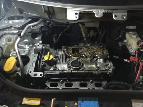

Ich habe einen Mégane 1,6l 16V geschenkt bekommen.
Er hat jetzt 162Tkm runter. Leider fehlt mir der Hinweis ob und wann der
Zahnriemen schonmal gewechselt wurde.
Soviel ich weiß ist doch der Intervall 5 Jahre oder 120Tkm oder
Gibt es ne Möglichkeit wie bei anderen Herstellern den Zahnriemen zu sehen.
Irgendein Deckel oder ne Öffnung oder sowas.
Das einzigste was ich gefunden habe. Siehe Bilder.
Auf dem oberen Deckel sind verschiede Sachen notiert.
Hoffe ihr habt nen Rat

Das notierte oben am Motor kommt vom Verwerter der Motor ist nicht der Originale sondern kam mal als Gebrauchter rein. Um den Zahnriemen zu beurteilen kann du den Motor von unten mit einem Wagenheber stützen und das Teil samt Motorhalter wegschrauben wo der Verwerter die Daten raufgeschrieben hat. Da kannst du aber nur einen kleinen Teil vom Riemen sehen keine Spannrolle und nix. Wenn du den Riemen selbst wechseln kannst und das Auto sonst nix hat Zahnriemensatz incl. Wapu von Gates so um die 90 - 100 Euro + Werkzeug für den K4M nochmal 40 Euro
die Platte ist 5 mm dick, und eine halbe Stunde Arbeit, und Sie werden eine Vorrichtung zur Fixierung der Nockenwellen sein.
man kann 40 Euro nicht ausgeben
Also laut Vorbesitzer hat der Wagen nie einen Austauschmotor bekommen. Angeblich hat das ne Werkstatt oben drauf geschrieben. Warum auch immer.
Wenn ich richtig erkennen kann steht doch vorne in grün
121Tkm oder so. Meint ihr das könnten die km sein wo er gewechselt wurde.

Ich vermute, das ist ein Austauschmotor, der 121000 km hatte, als er vom Schrotti verkauft wurde als ATM.
Wenn das Auto sonst gut ist, insbesondere der Motor im Moment noch einwandfrei läuft, würde ich den Zahnriemen machen lassen in einer vertrauenswürdigen Werkstatt.

Wenn Du wüsstest wann der Motor hineingekommen uist, dann wüsstest Du wieviel km er in diesem Wagen gelaufen hat.
Wer einen Motor mit 121000km Laufleistung einbaut ohne einen Zahnriemen zu wechseln gehört erschlagen.
Wenn der Motor draussen ist, dann ist das ein Klacks. Kann mir nicht vorstellen, dass das nicht gemacht wurde.
