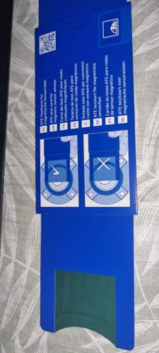

Er zeigt mir beim fahren abs an wen ich auslese sensor rechts vorne
Ich hoffe ich hab das Lager richtig drin
Hast Du mal geschaut ob der Sensor richtig sitzt ?
Eventuell mal den Sensor zwischen vorne Links und Rechts tauschen. Wenn der Fehler wandert ist der Sensor hin.
Falls das Lager falschrum drinn ist brauchst Du ein Neues. Das kann man nicht ohne Zerstörung von der Radnabe ziehen.
Also das alte war auch mit der braunen Seite oben hab auch ein video gesehen dort macht er es auch wie ich

Da würd ich mich nicht drauf Verlassen!
Es gibt extra eine Prüfkarte z.b. von ATE um zu erkennen wo der Sensor im Radlager fürs ABS sitzt.
Und ja, ich hab das Teil im Werkzeugsatz.
Und Ja, es ärgert schon das sowas nicht auf's Radlager gedruckt wird.
Hier ein Link zu der Prüfkarte:
https://retromotion.com/sku/0003-03.9301-0200.1?...
Und hier ein YT Video dazu:
https://www.youtube.com/watch?v=XPR0CgJQHB8
Die Karte habe ich heute bestellt und ein Lager für links um zu testen
Testkarte is da aber kein Lager mehr 🙁(((
Damit kannst Du wenigstens schon mal auf der rechten Seite prüfen ob das Lager richtig rum drinn ist. Dazu muss halt die Antriebswelle nochmal raus.

Habe jetzt ein Lager gekauft das gleiche von skf also es ist richtig drinnen die braunes seite hat es die helle nicht
Tausch mal die Sensoren zwischen VL und VR. Die sind beide gleich.
Wenn der Fehler wandert ist es der Sensor.
Hallo habe heute erst wieder das Auto bekommen vom Kollegen es waren tatsächlich beide radlager defekt.
