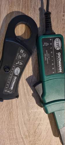

Das sieht schon nach abgenutzter Reglerkohle aus. Ich prüfe sowas nicht mit Voltmessung, ich prüfe sowas mit einem Zangenanmperemeter und schaue was die Lima an Ampere lädt. Oft genug ist es so das die zwar 14,5 Volt bringt, aber nur noch 10 Ampere.
Danke wo bekommt man so eine Parameter
Ich hätte eine amperezange

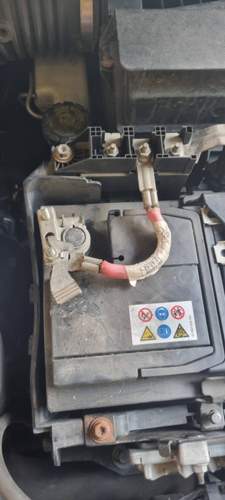

Hast Du mal den Durchgang vom Kabel der Lima zur Batterie gemessen ? Da ist eine Schmelzsicherung an der Poolklemme.
Wo ?
Ein Zangenamperemeter ist nicht so Günstig wie ein Multimeter....

Ich glaube mein mega macs 66 hat eine ampere zange
Der hat also eine BDU, da gibt es Außen keine Sicherungen mehr. Durchgang zwischen Anschluss an der Lima und Poolklemme Batterie messen. Wenn da ein Wiederstand angezeigt wird der Höher als0,4 Ohm ist, ist die BDU hinüber. Die BDU ist das schwarze kästchen an das die Kabel gehen. Diese soll bei einem Aufprall die Batterie von der Fahrzeugelektrik trennen um Kabelbrände zu vermeiden.
Zudem wird das Fahrzeug mit Sicherheit ein Energiemanagement haben. Das heist, die Lima hat zwar einen regler der wird aber vom Einspritzsteuerteil aus geregelt.
Das ist alles etwas Komplexer von der Ladetechnik her als es vor Zeiten eines Energiemanagements war.
Ist die Batterie unter 80% Ladezustand wird sie geladen sobald der Motor dreht, ist sie auf 80% Batterieladung wird nur im Schubbetrieb geladen um den Motor nicht zu belasten und CO² Ausstos zu verringern. Der Ladezustand der Batterie wird über den Innenwiederstand der Batterie erfasst, dazu ist am Minuspool ein dünnes Kabel angeschlossen. Wenn eine Batterie eingebaut wurde dich nicht den Parametern der Originalbatterie entspricht kann es da schon zu Problemen kommen da diese einen anderen Innenwiederstand hat als das was drinn war. Unter umständen wird die Batterie dann nicht richtig geladen. ebenso wenn das Sensorkabel am Minuspool ein Problem hat. eigentlich sollte das Energiemanagement dann dauerhaft auf 14,5 Volt laden. Man kann das aber mit einer Clip Diagnosestation abfragen wie die Ladeleistung ist und welche Anforderung an die Lima gerade gestellt ist. Ob man das auch mit einem Fremd Diagnosegerät abfragen kann weis ich nicht. Ich glaube aber das es eher nicht so sein wird.

Diemuss auch Gleichstrom Ampere können, viele Messgeräte mit Ampermeterzange können nur wechselstrom. Da muss A= stehen um das messen zu können.Die Ampere die bei eingeschaltetem Licht und Heizbare Heckscheibe, Gebläse auf volle Leistung usw. Geladen werden bewegen sich im Bereich 60-90 Ampere.

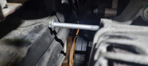

Obere Lima schraube

0.8ohm von Lima plus Kabel an plus klemme Batterie

Freilauf muss sie nicht haben, das ist vorzugsweise nur bei Dieseln so. Die Obere Schraube muss nicht ganz raus, die Lima hat da freistellen in den Bohrungen wo man sie rauskippen kann. 0,8 Ohm Lima Kabelisz OK.Ist zwar bissel viel aber das kann auch an den Messkabeln oder dem Messgerät liegen. Es dürfte jedenfalls nichts ausmachen das da durch die 0,8 Ohm so ungefähr 0,5 Volt verloren gehen.

Geht diese zange ?
