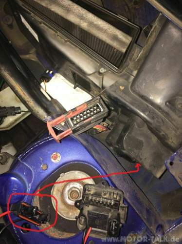

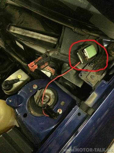

bei meinem Megane 1 Cabrio BJ 1999 (3004 550) geht das Gebläse für den Innenraum nicht.
Habe hier schon einiges gelesen, aber meist nur Autos mit Klimaanlage und dem Transistor Widerstand.
Meiner hat KEINE Klimaanlage! Das Gebläse und der Widerstand sind auf der Fahrerseite im Motorraum unter dem Scheibenwischer.
Gebläse geht auf keiner der 4 Stufen! Habe dann mal denWiderstand des Heizgebläses audgebaut. Folgende Teilenummer stand auf dem breiten Anschlussstecker des Lüftermotors 655482C 1J0959971.
Kann es sein, dass dieser Widerstand kaputt ist? .... Er sieht eigentlich ganz ok aus ...

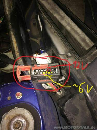

Am Stecker zu diesem Widerstand habe ich auf den 2 roten Kabeln 12V+ und je nach Schalterstellung (4 Stufen) des Gebläses im Innenraum - habe ich auf verschiedenen Kontakten des Steckers der zum Widerstand führt ungefähr 6V+.
Ist dies so ok? Die 6 Volt irritieren mich ...... Weiss das jemand? ... oder hat jemand für diesen Mehrpol-Stecker der an den Widerstand geht einen Belegungsplan?
Danke für eure Hilfe.
LG Jürgen

Habe leider kein Schaltbild. Aber wenn keine Stufe geht, dann ist entweder das Gebläse an sich hin/Adernbruch/etc. oder ein Widerstand, der in allen Stufen verwendet wird (also ein SPoF), also z. B.:
Spannungsversorgung -> Widerstand (<-SPoF!) -> Drehschalter -> div. Widerstände an den einzelnen Stufen.
Die Schaltung ist i.d.R. so, dass über einen Spannungsteiler die Spannung des Gebläses reduziert wird, damit es langsamer dreht -> http://www.elektronik-kompendium.de/sites/slt/0110191.htm

danke dir ..... was ich noch ergänzen möchte ist, dass das Gebläse funktioniert .... habe zum Test am Widerstand an den Kabeln rot und schwarz direkt mal Strom von der Batterie überbrückt .... dann lief das Gebläse an. Also das Gebläse an sich ist ok.

Dann musst du halt mal alle Widerstände durchmessen und mit den Sollwerten (inkl. der erlaubten Toleranzen!) vergleichen - Achtung, bevor du die Widerstandsmessung eines Multimeters nutzt, den Widerstand am besten ausbauen (bzw. sodass er in keinem mögl. geschlossenen Stromkreis hängt - keine Ahnung ob das dort so gemacht ist, dass es leicht reversibel ist).
Evtl. auch Adernbruch (sprich bis wohin hast du im eingeschalteten Zustand Spannung gegen Masse) oder der Drehschalter ist hin (wie einen Widerstand durchmessen).

danke mal .... ich denke das der Drehschalter funktioniert ... es gibt ja bei unterschiedlichen Pins diese ca. 6Volt am Multistecker, der auf den Widerstand geht (siehe Fotos) .... von daher denke ich das der Drehschalter ok ist .... werde ihn aber dennoch prüfen.
Habe leider keine Unterlagen wie die Werte für die Messung am Widerstand sein müssten .... hast du da was?

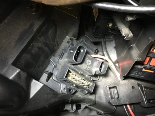

Ich habe an unserer alten Gurcke nun auch den Widerstand ersetzt, jetzt gehen wieder alle Gebläsestufen.
Der Widerstand sah auch nicht defekt aus...war er aber.

Der Widerstand ist in der Regel nicht defekt, sondern die Temp.-Sicherung.
Diese gibt es Bsp.w. bei Conrad, oder Reichelt ca. (110°C-120°C)
Ja mein Widerstand sah auch so aus.
