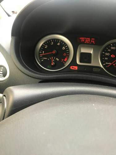

wieso leuchtet deine Motorkontrollleuchte wenn er läuft? oder war sie noch nicht ausgegangen? Drehzahl ist tatsächlich etwas gering
@Andreheinrich ich wollte den Map Sensor testen dadurch der Fehler ist wieder gelöscht. Sonst ist aber auch im Fehlerspeicher nichts.
